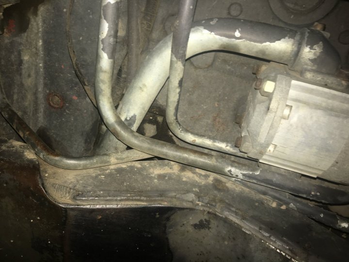

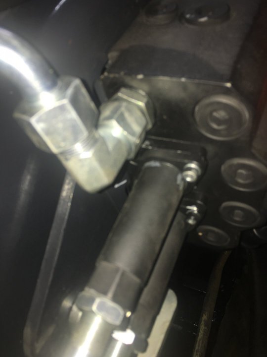

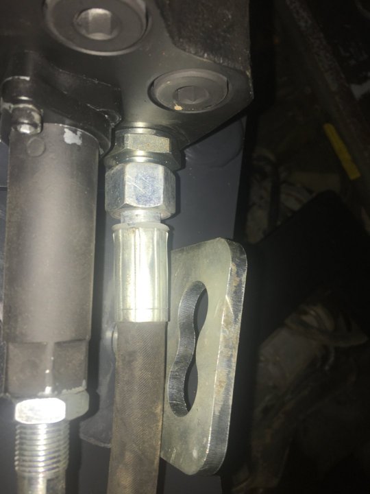

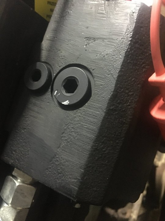

    • Przez fendt614
      Witam czy przy źle wpiętych złączach można rozerwać pompę hydrauliczna, tym bardziej jest bezpośrednio rozdzielacz nieco wpięty od pompy ,czy raczej ktoś grzebał przy zaworze bezpieczeństwa , jak teraz rozgryźć gdIe jest przyczyna, sam rozdzielacz jest wpięty od pompy pod P1  puzniej wyjście z t1 na plecak czyli drugi rozdzielać a T2 wolny spływ w skrzynię tak mi doradzali i tuleja ciśnieniowa jest w t1 ,
