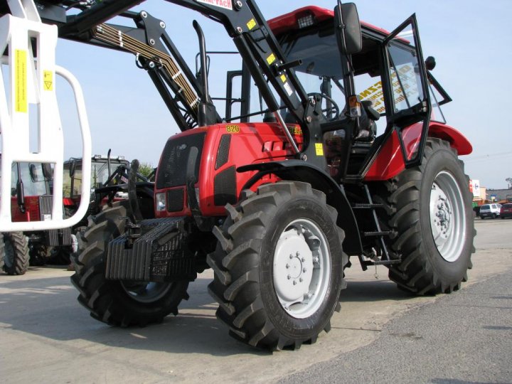

tylko nie mow ze kupiles w opocznie bo tam taki badziew maja ze mała głowa tura podłacza ci pod hydraulike ciagnika i pozniej przy pracy turem bedzie ci szarpac i rzucac ciagnikiem, a ten dealer jest nie odpowiedzialny i oszukuje na zakupionym sprzecie
