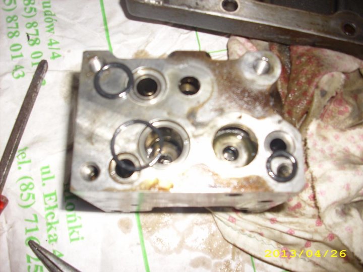

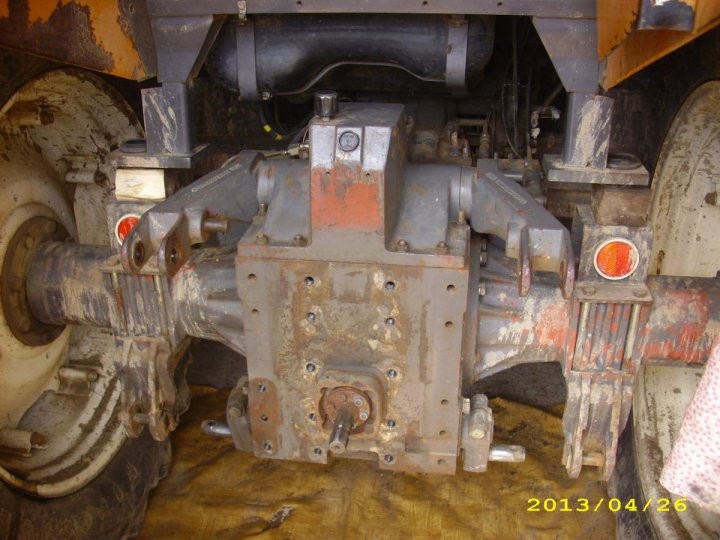

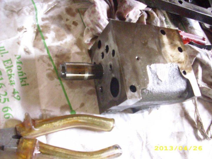

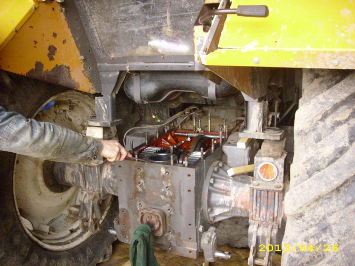

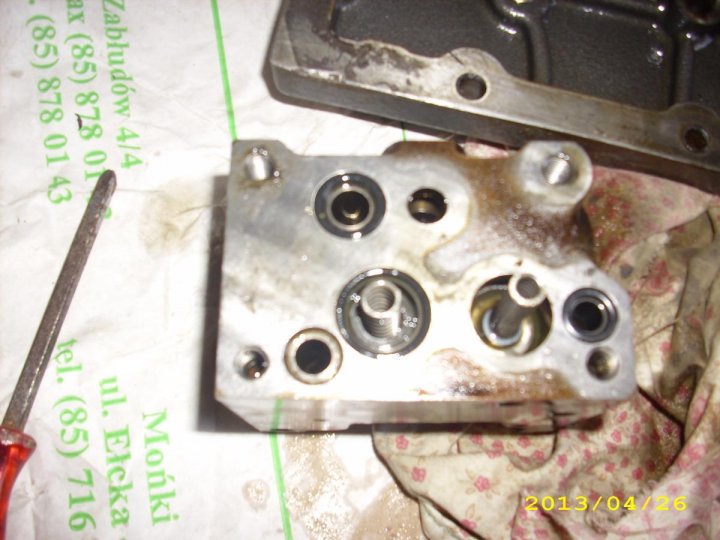

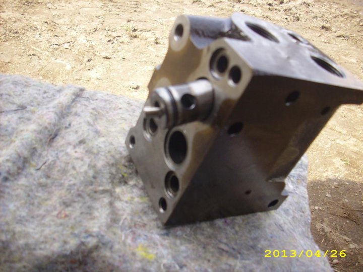

110.54. Lekko nie było, ale da się. Najgorsze jest w tym to, że nadal nie na 100% wiadomo co to "nieopuszczanie" powoduje. Ale stawiamy na rozdzielacz. Do niego na szczęście łatwo się dostać.
Uszczelniacz też zmieniony, ale to nie było konieczne. Był kupiony na zapas w razie czego, gdyby po rozbiórce okazało się, że stary ledwo ciepły. Ale nie popuszczał na siłowniku. Mieliśmy i do zaworu (rozdzielacza) kupione uszczelki, ale kilka nigdzie nie pasowało, chociaż we wszystkich niemal typach renówek takie mają iść. Zmieniliśmy te co pasowały plus kilka ze swoich "zbiorów". Fotki.

Sama wymiana na pewno tak samo. Plecak do góry i widać wszystko. Później tuleję cylindra razem z tłokiem do góry. Tuleja też na dole ma uszczelnienie(zwykły oring). Włożysz rękę w olej to stwierdzisz. Tylko z EHR to nie wiem co tam na plecaku napchane ( elektrozawory, rozdzielacze nie wiem) i nawet nie wiem czy w środku taki zam "zawór regulacyjny" siedzi.

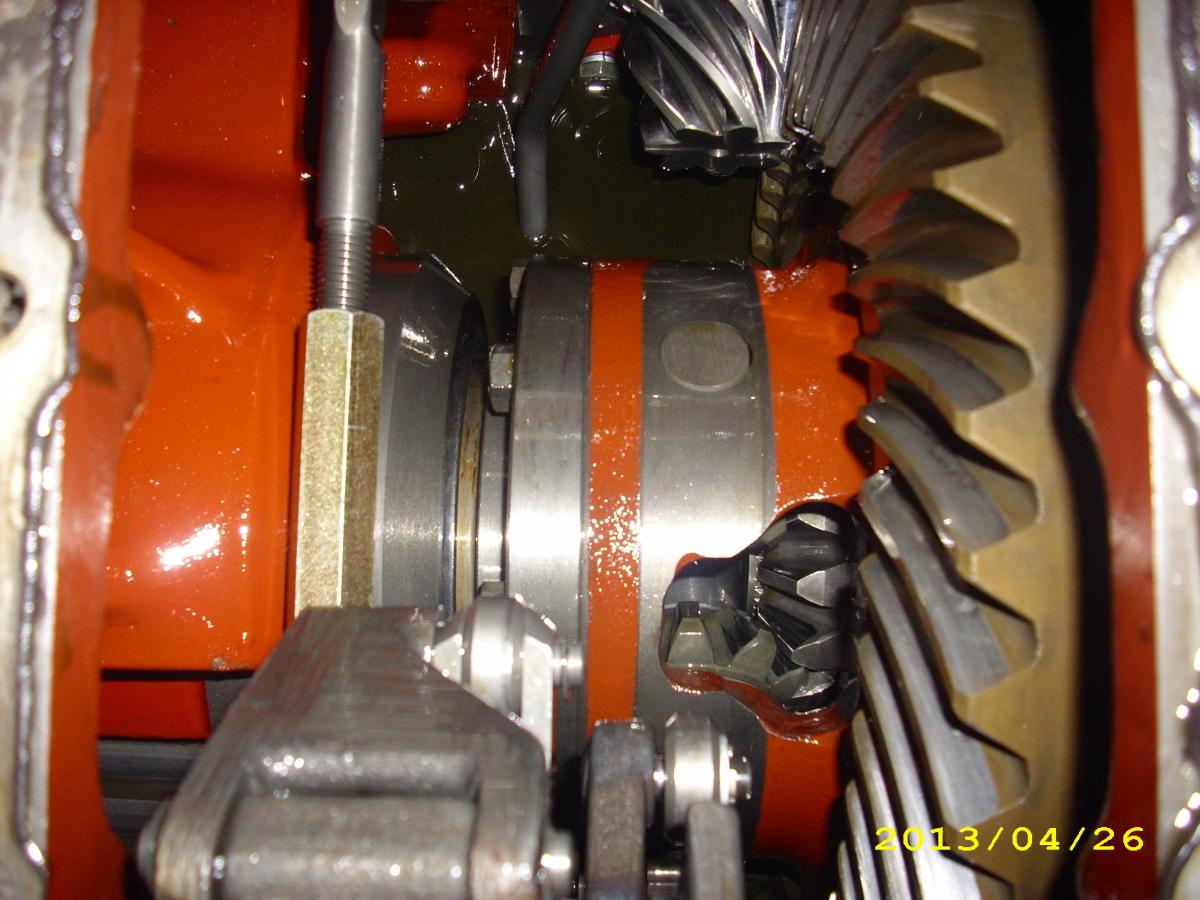

Mamy poważniejszy problem. Wytarło wałek od napędu przedniego w skrzyni. Ponoć standard w 54. Zębatka też na złom. Przez to (mnóstwo startego metalu) pompa dostała po d*pie. Ciągnik w proszku, części zamówione. Oj będzie kosztować. Najlepsze, że za rozbiórkowe części handlarze krzyczą tyle ile za nówki nieśmigane z serwisu Classa. HA Ha.
Wałek jest w skrzyni. Żeby wyjąć trzeba most odsunąć od skrzyni. :) Różnie ten wałek nazywają; wałek pośredni WOM, wałek napędu. Na nim znajduje się koło zębate napędzane od wałka ataku i przekazujące dalej na napęd przedni. A sam wałek jest połączony na stałe z końcówką WOM mufą w moście. A że napęd jakoś się nie rozłącza, to piłuje stale ten wałek. Podobno w serii 14 ten element nie był tak wadliwy. W 54 łożysko igiełkowe mniejsze i napęd ma "kaprysy". Podejrzewamy, że uszczelnienia na siłowniku sprzęgła napędu przedniego już nie uszczelniają i ciśnienie sobie bokiem idzie. Do wymiany. A wałek z kołem zębatym o taki: http://www.phuagrofarm.pl/262390-8418-thickbox/U7700025828.jpg

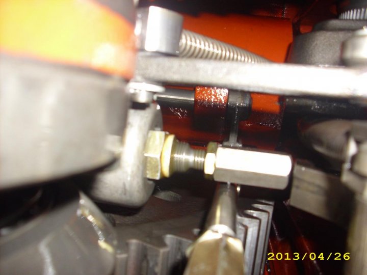

Witam wszystkich, mam problem z podnośnikiem w Renault 103-54. Do tej pory wszystko pracowało bez zarzutu. Dzisiaj tknąłem się tej pokrywy pod tylnym mostem do której zamontowane jest to coś od regulacji uciągu. Wszystko przez to, że olej się sączył z pod uszczelki. Po złożeniu i odpaleniu ciągnika ramiona podnośnika momentalnie do góry i ani drgną. Do tego jeszcze trzeba dołączyć to, że olej cały czas podawany jest na cylinder i pewnie męczy się przez jakiś zawór przelewowy, bo ciągnik strasznie się dusi od tego zjawiska.
Teraz pytanie czy tam spadł jakiś element po tym jak odkręciłem ta pokrywę z tym mechanizmem od regulacji uciągu. ?? Rozumiem, że ten mechanizm współpracuje z wałem na którym oparte są dolne ramiona podnośnika. Drugie pytanie czy jest cień szansy ogarnięcia tego bez zdejmowania górnej pokrywy tylnego mostu??

jezeli opusciles w celu wymiany uszczelki ta pokrywe od spodu to na gorze spadla dzwignia takie kolano od reulacji rozdielacza ktore jest oparte z gory na takiej spreznie aby ja zalozyc raczej trzeba zdiąc caly podnosnik ale moze by sie udalo przez mala pokrywe opuscic od spodu i od gory ustawiac ta dzwignie i podnosic do gory ale nie wiem czy tak sie uda
No własnie, też do tego powoli dochodzę według katalogu ;) Dzięki za info. ;)
Jutro kabina lekko do góry i demontujemy. :) A czasu coraz mniej. ;/

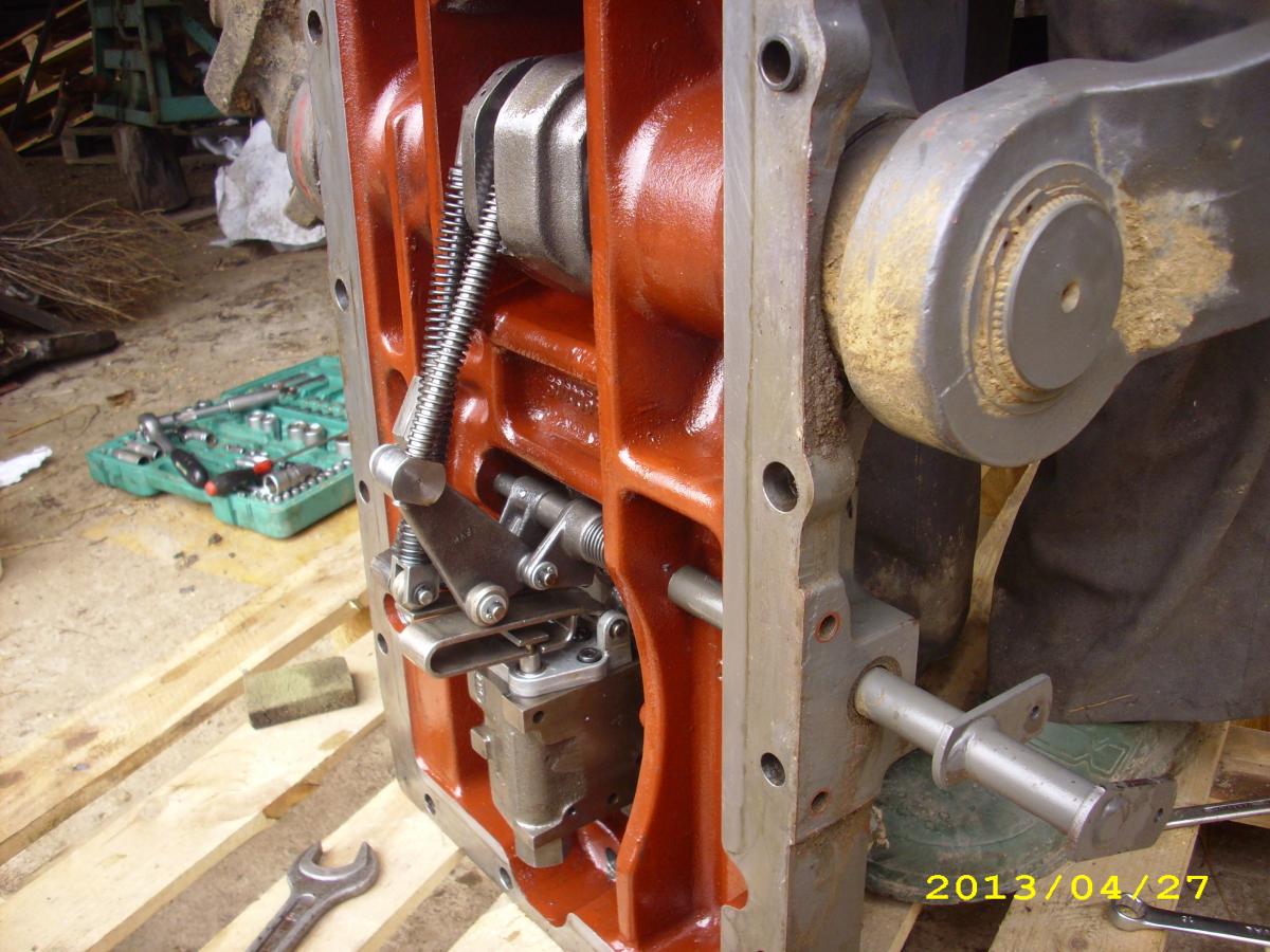

Dzisiaj zdemontowałem podnośnik i okazało się, że spadła ta dłuższa sprężyna . Najprawdopodobniej przy wcześniejszej próbie zakręcenia tej dolnej pokrywy. Ten pionowy popychacz zamiast na dźwigni oparł się na sprężynie i chyba z tond ten problem ciągłego przepływu oleju do cylindra. :)
