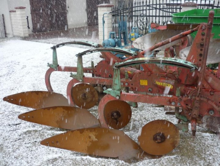

Mam możliwość zakupu takiego pługa ale odległość to 300 km w jedną stronę wiec jak mam jechać to trochę w ciemno bo raczej ajk pojadę to chce kupić go. Co Wy myślicie o tym pługu po zdjęciach??? Jak oceniacie tego typu pługi?? Czekam na opinie
Ten typ nie ma napierśnika. jest tylko deska cała duża. części spoko. ją dostępne. ceny różne lemiesz około 150zł, odkładnia około 430 zł płoza około 130zł, dłuto około 20. No i brakuje mu tej listwy co powinny być na końcu odkładni. Cena około 45 zł razy 3 daje 150 prawie
Przeżytek może za mocno powiedziane. Ale obrotowy lepszy oczywiście tylko i 2 razy droższy. no i ciągnik trzeba 80 koni z napędem żeby ten pług miało co ciągnąc. a ja mam ursus 4512 66 koni. a o tym pługu co myślisz co na zdjęciu?
A ziemie 2 i głównie 3 klasa. hektar piachu może. tylko większa połowa w jednym kawału i km długości

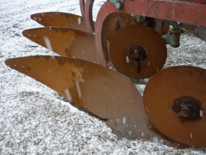

A co byście powiedzieli o stanie technicznym tego pługa?????
miał ktoś z was pług kvernelandu którego lemiesz miał zakończenie w kształcie dłuta a nie dłuto odkręcane?? lemiesz zakończony kształtem jak dłuto to chyba gorzej??

Myśle, że nie powinien Ci spawić nieprzyjemnej niespodzianki. Nie był malowany więc wszystko będzie dobrze widać. Jest dość bogato wyposażony. Jeśli Ci sie podoba to warto sie przjechać i obejrzeć. Przy takim podejściu, że koniecznie musisz go kupić ciężko Ci sie będzie targować więc nie daj tego po sobie poznać
