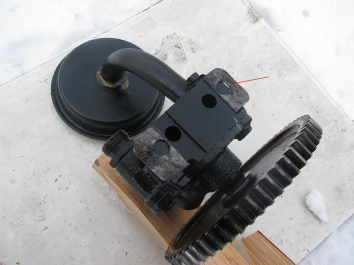

Panowie proszę o pomoc czy te podkładki pod pompę oleju zakłada się na otwory w pompie czy one powinny być obok otworów.Przed zdjęciem pompy miałem załozone obok.Jeżeli mi się uda to wrzucę fotkę.
Regulują wielkość luzu na trybie wał korbowy-pompa olejowa. Moim zdaniem lepiej założyć je na otwory, bo w razie draki że "samo od siebie" poluzuje się masz mniejsze ryzyko że złapie Ci pod tryb lub gdzieś się zatrzyma w silniku. To akurat tak może być w najgorszym przypadku, generalnie podkładka założona obok otworu opadnie na dno misy olejowej, najgorsze że pompa może dostać luzu na mocowaniu i reszta scenariuszu może być nieciekawa :)
na otwory tez ostanio remont robilem , co to za mechanik je zakladal poza moze o nich zapomnial a potem tylko sruby poluzował i je wcisnoł :) iestety tak sie robiło i robi jak nie własny traktor
u mnie było z jednej strony 2 a z drugiej 1 ale to zdeka inna pompa bo to c328 inne panewki itp . na stepnym razem przed remontem kupie 2 silnik od c330
