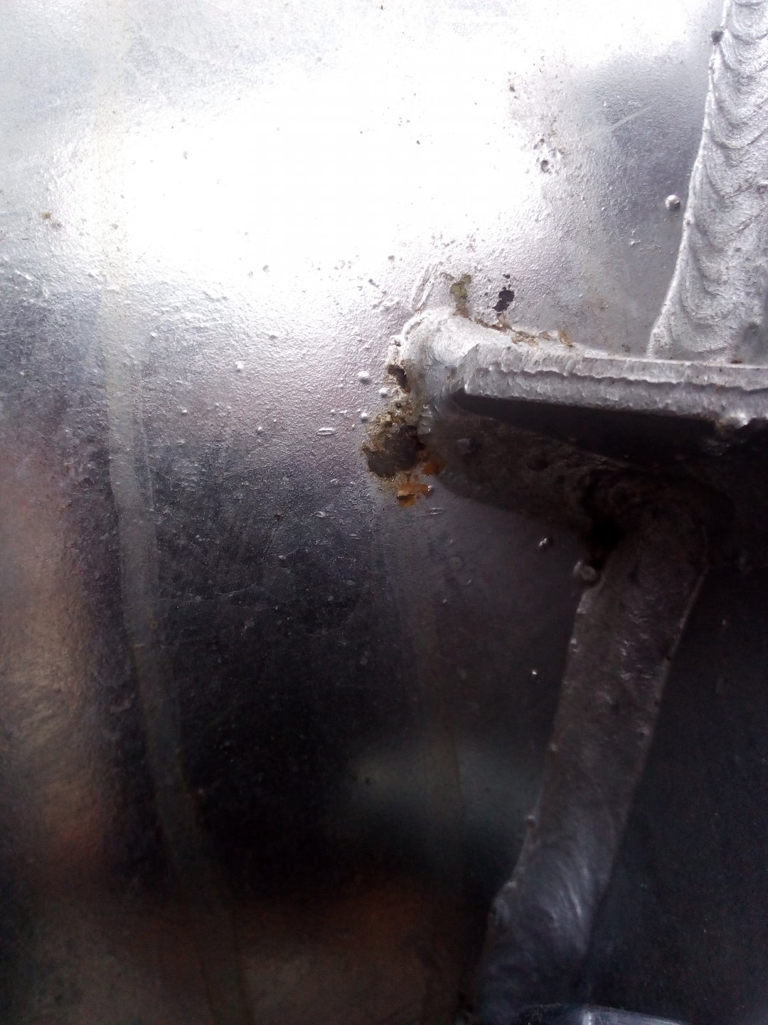

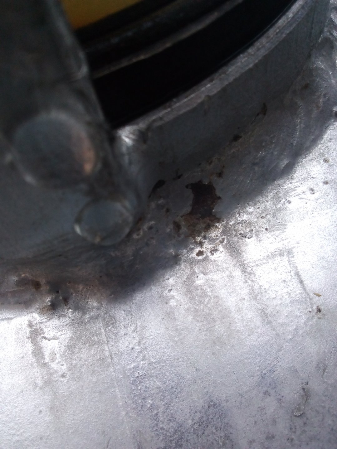

zakupiłem beczkowóz meprozetu 7000l. w listopadzie 2019r nówka sztuka z aplikatorem naglebowym.Wczoraj wysłałem reklamacje bo zaczyna już rdzewieć.nie wiadomo jak zachowa się firma,wnioskowałem o wymiane zbiornika bo takich, lub podobnych śladów jest kilkanaście,niektóre były zamalowywane .prawdo podobnie na etapie produkcji. Będę informował jak to się rozwinie.Jak coś to proszę o rade w tym temacie.Pozdrawiam.
