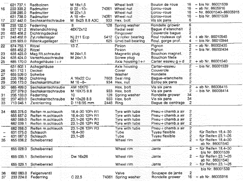

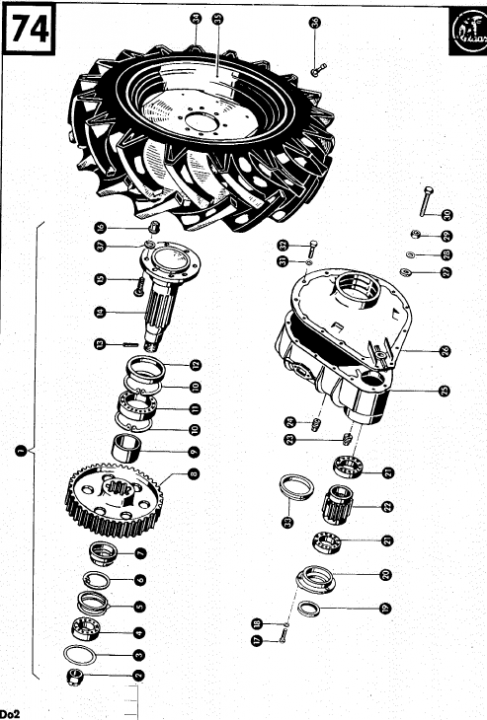

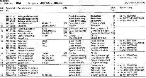

hej czy ktoś może napisać na temat zwolnic do Claas dominator 85 ostatnio taką kupiłem kompletną, ale zanim kupiłem to kazałem rozkręcić by upewnić się że nie jest uszkodzona, wszystko się zgadzało wrzucili mi ją do bagażnika na drugi dzień oczyściłem skręciłem i okazało się że jest luz na piaście docisnąłem nakrętkę i nadal jest. Czy mogła być jeszcze jakaś podkładka??? bo w mojej akurat takiej niema
dzięki a masz może jeszcze opis ? i jeszcze mam pytanie czy wymienić na nowe łożyska? tamte nie mają luzu bo jeśli wymienić to pewnie na made in germany :(
Opis mam ale za nic nie chce się zmieścić w załączniku podaj e-maila to ci prześlę.
A porównywałeś ze swoją starą zwolnicą, co się z nią stało że kupowałeś nową?
Łożyska jak nie mają luzu to nie ma sensu zmieniać jak będzie olej w zwolnicy do będą chodzić do końca.
Jednak mi się udało :D
Edytowane przez mtracz
Hej witam poleciał jeden ząb na dużym kole i zwolnica pękła,temu kupiłem drugą, moja wygląda identycznie czekam aż będzie trochę cieplej i rozkręcę swoją bo teraz jest przykręcona do kombajnu,dzięki za opis
    • Przez martini89
