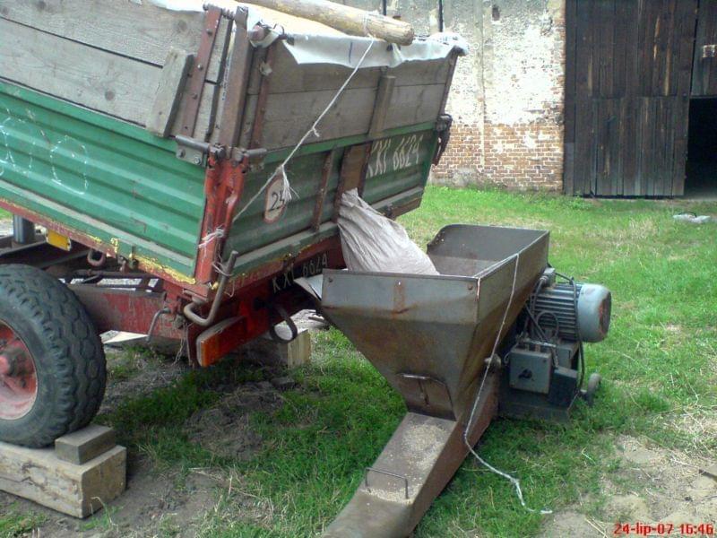

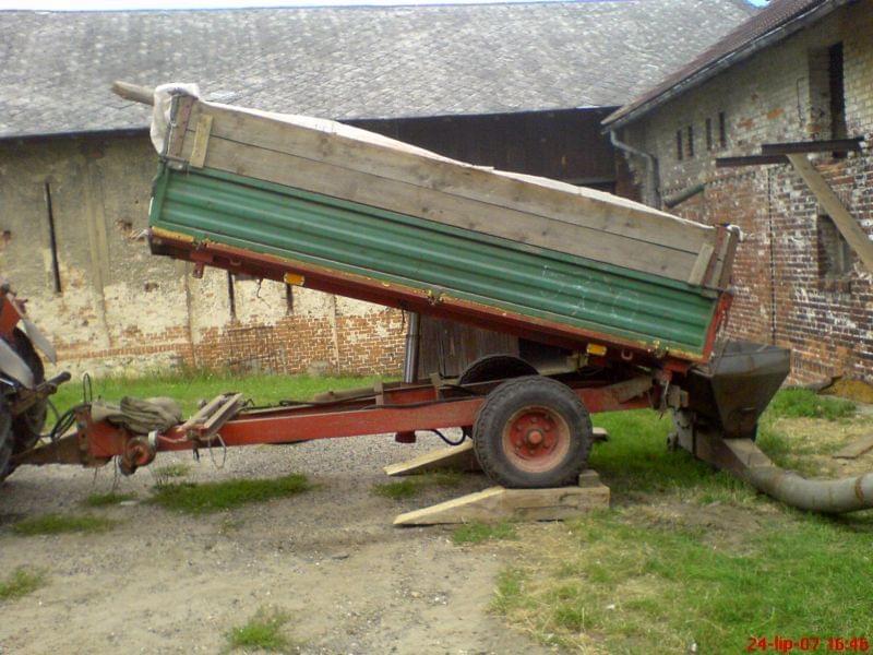

Ja u siebie zrobiłem zsyp z tyłu, 25cm szeroki, podnosi się 15cm i jest aż za dość, lejek zrobiłem z wyginanej w imadle blachy(jeden kawałek), podnoszenie długą dźwignią która ma oś obrotu na jednej z poprzeczek tylnej burty, jak bedzie trzeba dorzuce foty, ale już po żniwach i zdemontowałem osprzęt, pół dnia roboty było żeby zrobićto od zera ;]

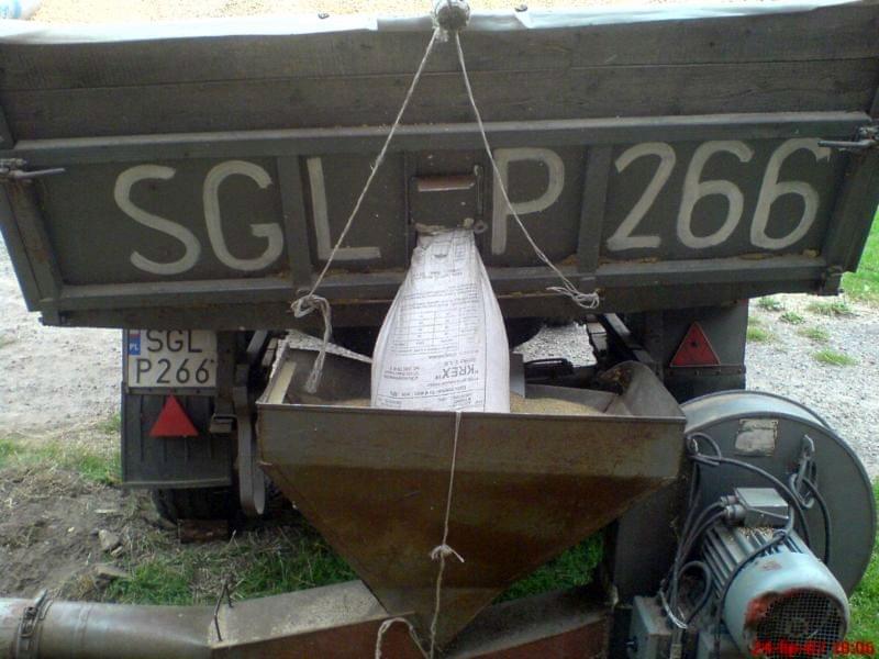

W swoich 3,5 tonówkach musiałem zrobić w boku, ponieważ w podłodze nie mogłem bo dmuchawa jest za wysoka (albo można powiedzieć, że przyczepy za niskie). Sprawa jest prosta: wysiąłem na środku boku kwadratowy otwór o boku 20cm. Zrobiłem do tego zasuwę fgóra/dół i wszystko działa :rolleyes:.
