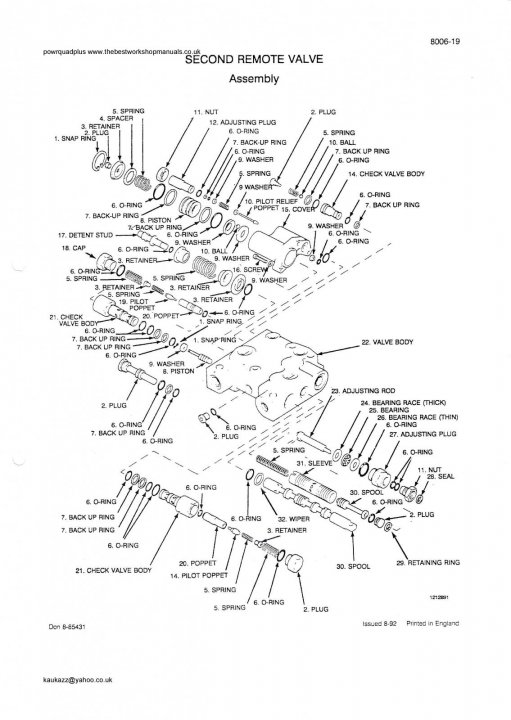

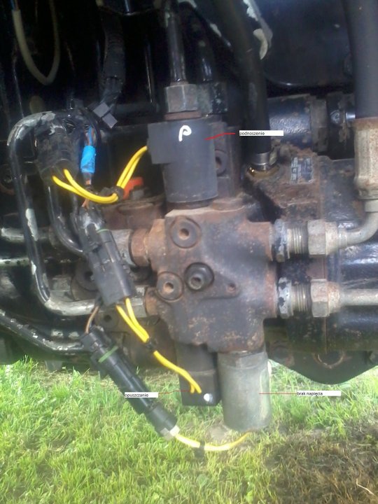

Witam potrzebuję porady Case 845 xl brak regulacji ramion albo tylko góra albo dół nie działa sensodraulic. I teraz na dole pod skrzynią idzie taki dekiel odpowiada też za sensodraulic i wcześniej otwór był zamknięty teraz po wymianie wytartego delikatnie kołka sprężystego widać go nieznacznie. Czy tak powinno być czy cały powinien być widoczny mógłby ktoś sprawdzić u siebie jak ma? Tylny przewód od hydrauliki wystarczy odkręcić i będzie widoczny. Przesyłam zdjęcia jak to u mnie wygląda i schemat. Według schematu kołek sprężysty ten co wymieniłem opiera się o wałek dolny ramion i nie ma nic dodatkowego żeby zwiększyć widoczność tego otworu.
