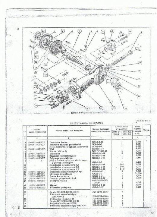

Robi się to tymi śrubami z boku każdego wału. Zewnętrzna to kontra, czyli ją popuszczasz a potem dokręcasz wewnętrną (czyli dociągasz łozysko) a potem z powrotem konrujesz zewnętrną. Uwaga!!! na pewno z jednej strony któraś ze śrub jest lewoskrętna, ale nie wiem z któej strony.

Witam , może komuś się przyda schemat
Problem jest taki że nie wiem jak zmniejszyć luz na bębnach (jak dokręcić łożysko) Może ma ktoś instrukcje albo katalog częsci bo na google nic nie można znaleść. Z góry dziękiuję za pomoc.
