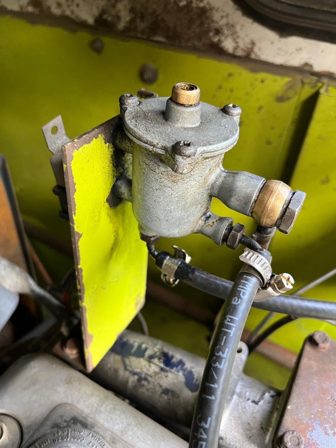

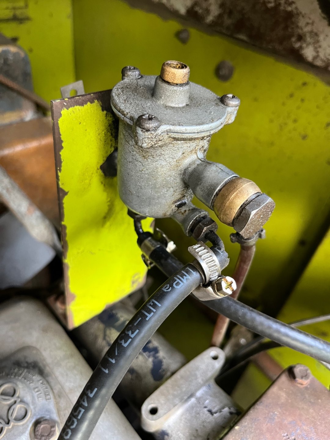

    • Przez jaffa
      Po prawej stronie kombajnu obok przenośników kłosowego i ziarnowego jest ostojnik  a w nim wkład filtrowy metalowy z drobnej siateczki. Przedmuchałem to i go włożyłem z powrotem ale się zastanawiam czy nie wymienić na nowy? Dmuchacie go czy wymieniacie na nowy? Tak to nic mu nie dolegało ale już 16 lat ma.
      Tak wygląda (zdjęcie z netu nówki):
