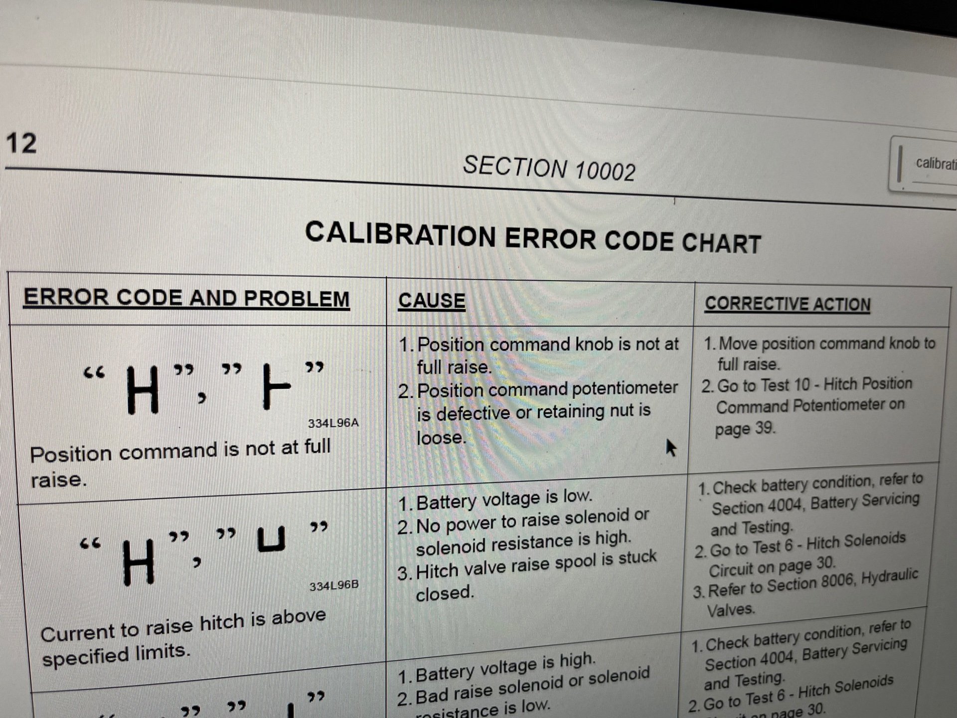

Pisz w temacie głównym o case mx, tam jest cała wiedza i błędy kalibracji też byś tam znalazł, z resztą nie napisałeś też o kalibracje czego chodzi. Tak czy inaczej, wygląda na uszkodozny potencjometr pod pokrętłem lub co bardziej prawdopodobne to po prostu go nie przekręciłeś do końca.
