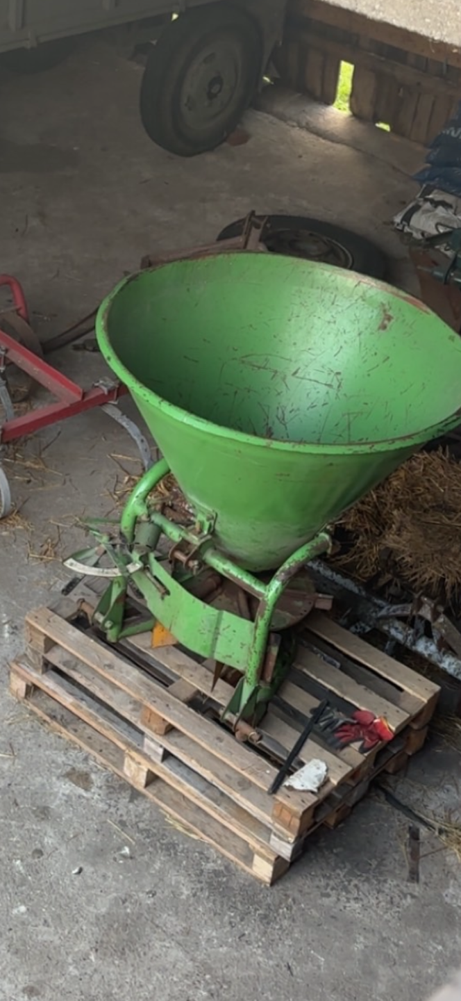

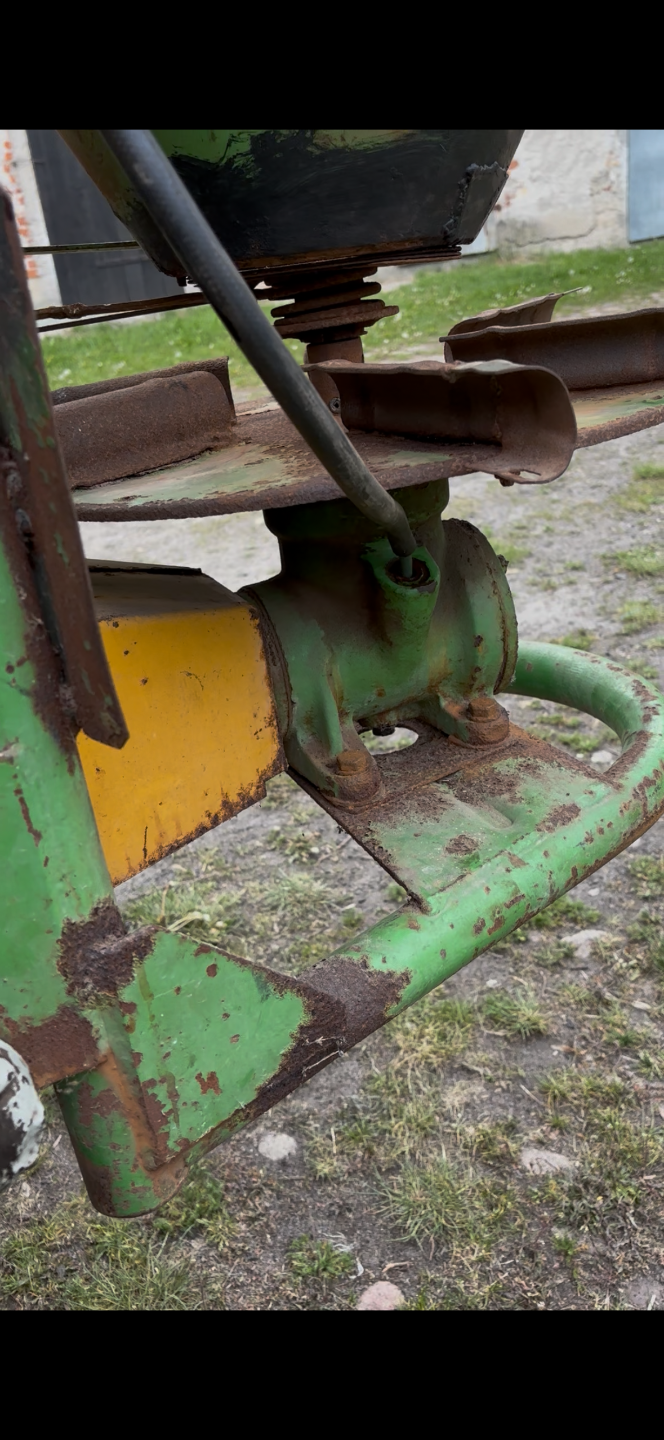

Witam Panowie, mam pytanko czy ktoś wie na ile ustawić ten rosziewacz żeby wysiał około 250kg/ha saletrzaku? Wiem że to Fmr Brzeg no i ma troche poseżane łapki co widać na zdjęciu. Ktoś wie na ile to bedzie metrów sypać? Dodam ze bede rozsiewać c330 :)
Na 12 m 2200 obr c 330 saletry nie dorzucał zostawały paski jaśniejsze przynajmniej u mnie zalożylem do większego ciągnika i na wom 1000 rzucał dalej ale nie przesadzałem z obrotami tak do 700 obr na wom dawałem max wysoko na podnośniku
17 godzin temu, krilan06 napisał(a):
Jeszcze zależy jakim biegiem jeździsz, ścieżki na ile m robisz?
Ścieżek nie robię mam opryskiwacz na 12m lejkiem raczej tylu nie dorzucę więc coraz bardziej chodzi mi pogłowie jakaś d8 zamiast poznaniaka żeby ścieżki już robić przy siewach i kupić dwutarczówkę jakąś typu Amazon za-f603 i opryskiwacz na 15 metrów lanca no ale żeby tak się stało to najpierw trzeba harować tym co się ma 😅
Zrób ścieżki na 11m, wtedy lejek dorzuci. A lancę opryskiwacza skróć  do 11m. Miałem lejka to tak robiłem. Rozsiewacz zmieniłem, teraz zostało jeszcze opryskiwacz zmienić na ciągany ale belkę bym skrócił z 15m na 13,5
Ciekawe jak daleko na zależnych rzuca c 360 na 4 biegu masz 797 obr przy 2200 silnika i to daje 15 km na godzine . Ogólnie wom 1000 by się przydał choć nie wiem co na to przekładnia:) na razie chodzi.
Kup rozsiewacz na 2 talerze i opryskiwacz a poznaniaka jeśli w dobrym stanie, na docisku rozszerz na 3m, w kolejnym roku kupisz siewnik.
W dniu 15.01.2026 o 07:56, krilan06 napisał(a):
A napisałeś jakim biegiem jeździsz?
no właśnie o to też chce zapytać ile oborotów który bieg no i jakie ustawienie na rozsiewaczu
