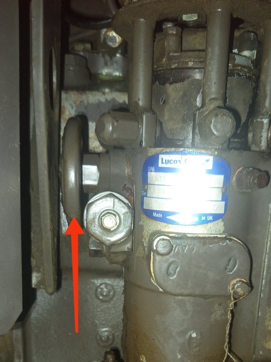

Witam

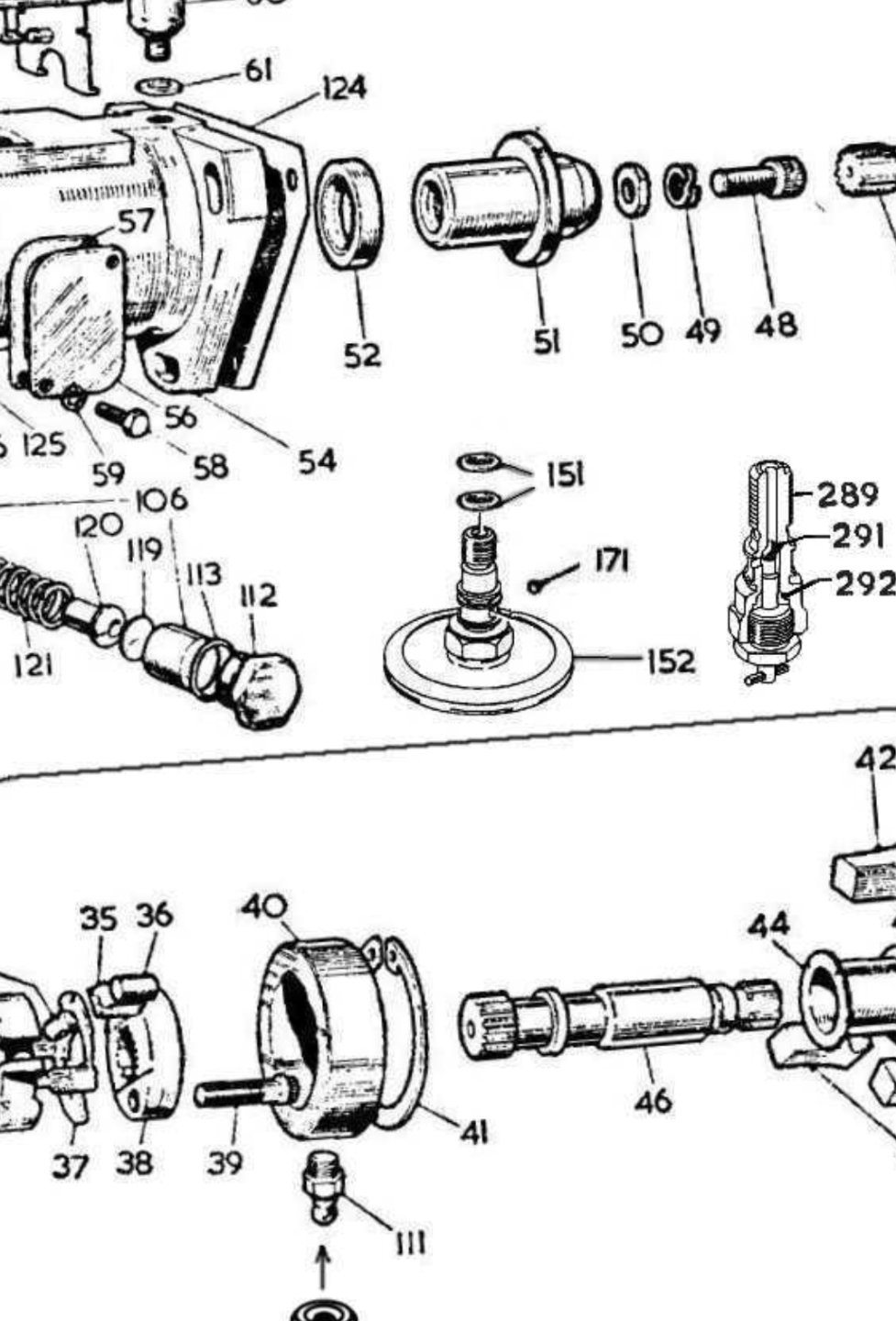

Problem leży w pompie Lucas, wycieka paliwo na zaznaczonym na zdjęciu elemencie.
Jak zniwelować ten wyciek? Czy tą śrubę z talerzem można wykręcić samemu (i jaką spełnia funkcję?) czy niezbędny będzie mechanik/pompiarz? Podejrzewam że jest tam jakiś oring który przepuszcza paliwo?
Jeżeli mógłbym się podpiąć pod temat to: Czy ma sens próba uszczelniania takiej pompy we własnym zakresie?
Proszę o info z uzasadnieniem. Pozdrawiam
