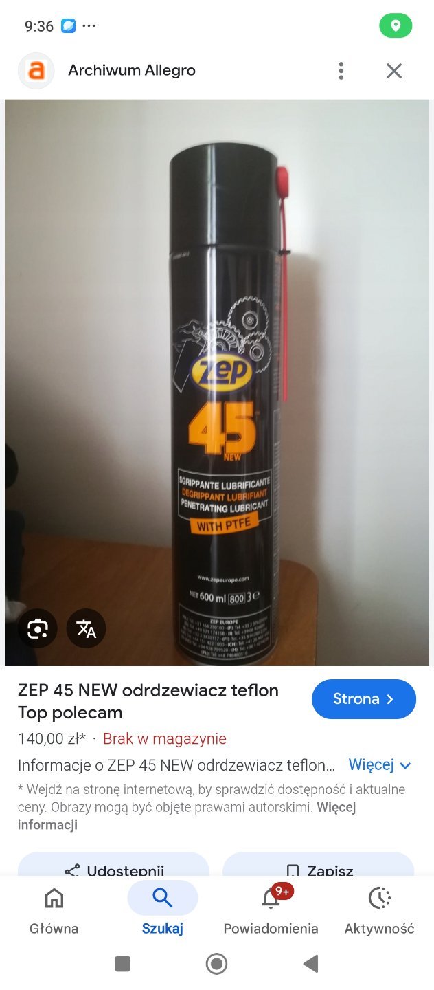

wiesz ze wd40 jest do wszystiego, a jak jest do wszystkiego to się nadaje popsikać zawias w bramce w ogródku raz na kwartał.
Pisałem już kiedyś i wydaje mi się nawet wstawiałem zdjęcie - kupiłem 4 różne typowe oderdzewiacze.
Te płyny działają ze 100x lepiej od typowego wd 40
