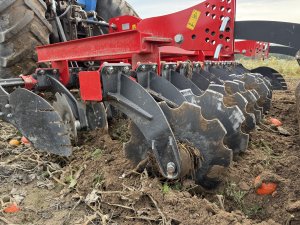

Moze ktos cos podpowie bo ja juz nie mam pomysłów.

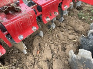

Mam brone aktywna z hydropakiem. Jest to jakis wczesny model kuhna. Problem jest tego typu, ze jakbym jej nie ustawil to robi mi dolki miedzy przejazdami. Nie sa to takie ryski po ekranach bocznych tylko to wyglada jakby skrajne wirniki wrzucaly ziemie do srodka i brakowalo w tym miejscu ziemi i robi sie wtedy takie zaglebienie. Ustawialem plycej, glebiej. Bez roznicy. Jak jade wolniej to mam wrazenie, ze jeszcze wieksze sa te dolki. Powyzej 10km/h mniejsze ale dalej sa.
Walek mam na 540 ale przekladnia w bronie jest chyba szybciej ustawiona bo zeby sie kreca mega szybko
