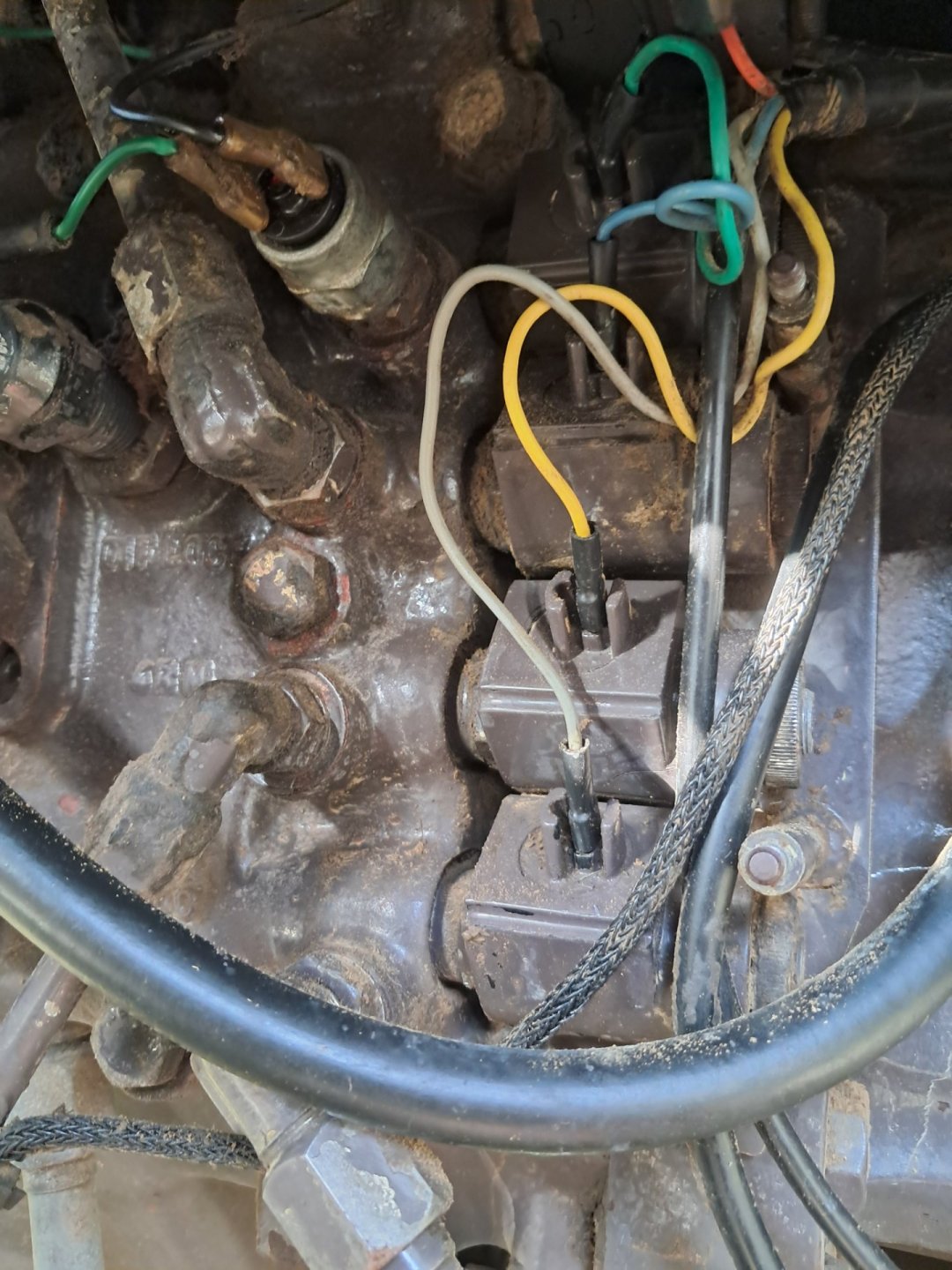

Co się mogło stać kontrolka przedniego napędu wogóle nie świeci napęd działa ale nie rozłącza ciągnik zgaszony był sprawny na drugi dzień odpalony nie sprawny MF 3060
Wszystko inne działa jak trzeba
Cześć, udało ci się rozwiązać ten problem jakoś? Jeżeli kontrolki się nie zapalają to może ro być wina wysterowania przez komputer skrzyni biegów. Trzeba by sprawdzić czy dochodzi napięcie na zawór odpowiadający za załączanie napędu. Normalnie po odpaleniu ciągnika powinno być tam około 14V (mierzyć pomiędzy pinem na cewce zaworu a masą ciągnika). Po wciśnięciu przycisku odpowiadającego za załączenie napędu, napięcie powinno spaść praktycznie do "0". Wtedy podczas normalnej pracy zapala się właśnie kontrolka napędu (gdy nie ma napięcia na zaworze). Zawory zlokalizujesz pod prawym kołem, obok filtra oleju hydraulicznego (mogą być osłonięte blachą, którą trzeba odkręcić). Jest ich 5. Za napęd odpowiada drugi od dołu. Na początek oczyść tam wszystkie styki.
