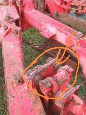

nic się nimi nie ustawia to są takie uchwytyco trzymają korpus. jak korpus natrafi na duży kamień to się wypina z tych uchwytów już tak kiedyś miałem tylko w innym plugu że jak zawadziłem o taki duży kamień to się nic nie uszkodziło tylko z tego się wypiął korpus takie jest moje zdanie ale mogę się mylić
ARTURO04 napisał:
Kurde ale wydaje mi się że skoro jest regulacja to czemuś służy...
ale jaka regulacja ? bo ja tam nie widzę regulacji tylko 2 nakretkami jest ten uchwyt skręcony do tej blachy
A więc dzwoniłem do uni an wsparcie techniczne i Pan potwierdził jest to regulacja jakby doszło donpodgiecia Słubic można wówczas delikatnie skorygować w późniejszych i dzisiejszych już tego niema jest na stałe zrobione... A przy sympatyczny że zaproponował pomoc gdym się nie uporał z ogarnięciem pługa, jeśli będą gdzieś w pobliżu na uruchomieniu to będą się kontaktować... Sam się nie spodziewałem takiego podejścia... 😉🙃
