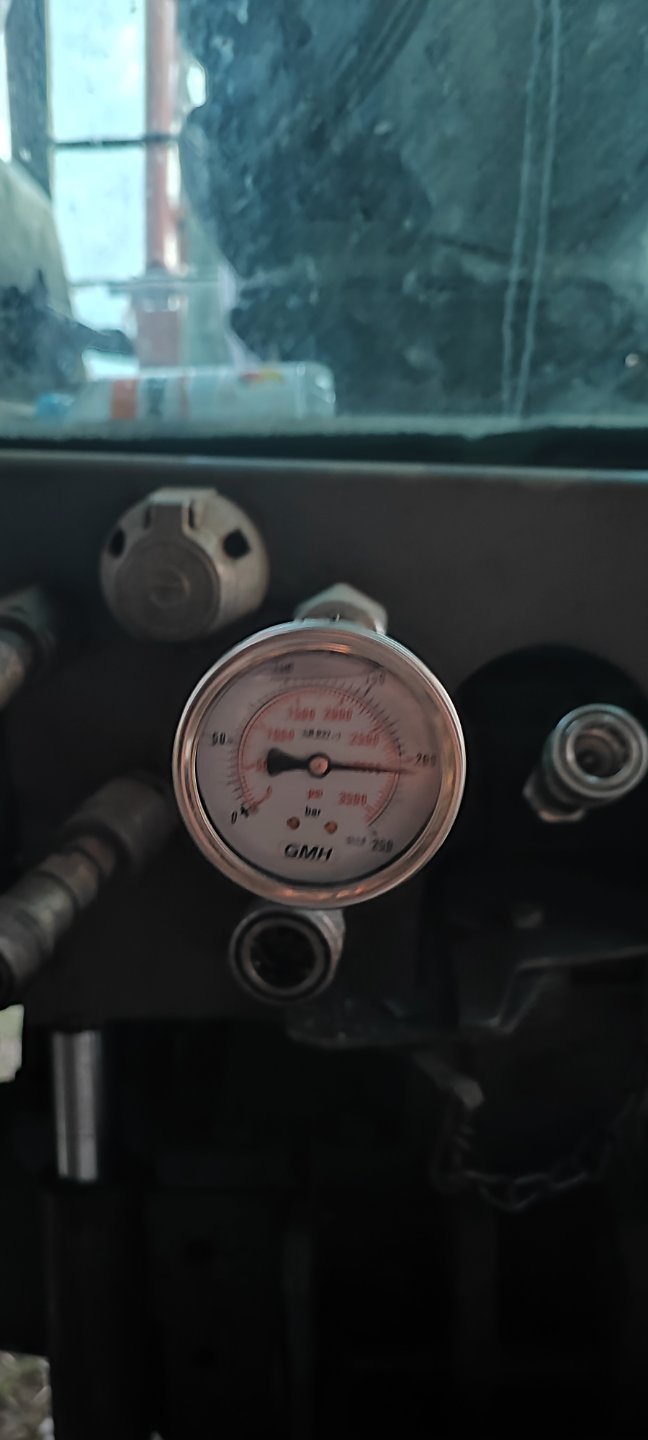

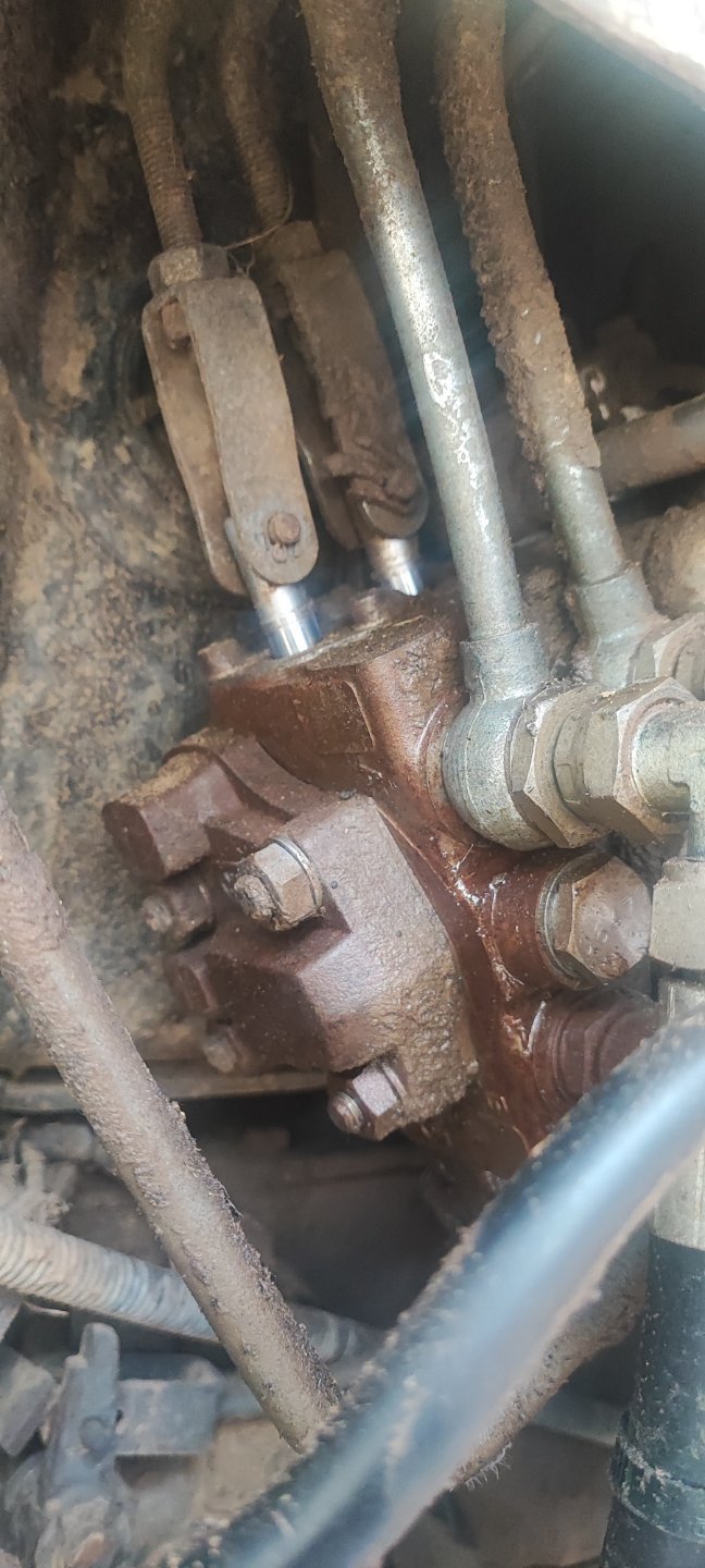

Witam wszystkich szukam odpowiedzi na pytanie a nie mogę ich uzyskać więc piszę tutaj na forum. Zakupiłem Renault 145.14 z ładowaczem czołowym z francji, problem polega na tym że bardzo wolno unosi ładowacz, wymieniłem wszytskie filtry olej w skrzyni i pompę hydrauliczna zespolona nie pomogło na wolnych obrotach praktycznie nie unosi w ogóle słychać tylko dziwek buczenia i tyle. Ma ktoś wiedzę co mogę sprawdzić by usunąć problem. Posiadam taki rozdzielacz ładowacz wpięty bezpośrednio w niego
To standardowy rozdzielacz w reno od hydrauliki zewn.
Albo masz coś źle podpiete albo coś z ciśnieniem gdzieś nie gra.
A na wyjsciach z tyłu na ciągniku ile bar pokazuje??
