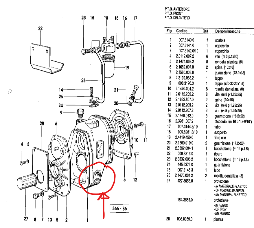

Zmieniam oleje w ciagniku - w przekladni przedniego PTO na schemacie widze ze sa 2 filtry
1 - zewnetrzny -wymienny  ( musze poszukac, bo jakos go nie zauwazylem - gdzies schowany...)
https://jaskot.pl/sklep/produkt/filtr-oleju-hydraulicznego-2-4419-450-0-10/
to wymieny filtr nie powinno byc problemu go dostac
2. Filtr wewnatrz przekladni - (dostep raczej nie bedzie lkatwy - widze korek, ale wyjac moze byc problem...)
tylko czy ten filtr jest wymienny, czy wystarczy go przemyc???  - pytam bo tani nie jest...
https://skleplipka.euromasz.pl/czesci-do-ciagnikow-deutz-fahr-agrocompact-przedni-wom/17009-df-filtr-sdf-090124282-oleju-hydraulicznego.html

Witam, w moim ciągniku ten filtr znajduje się za cewką która załącza wom, sama cewka ukryta jest pod blaszką przykręconą chyba na dwóch śrubach na lewo od korka. Sam filtr ma w sobie gwint m8 do wkręcenia śruby i za jej  pomocą go wyjmujesz.

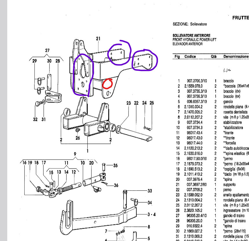

Wygląda ze jest w tym otworze, tylko ze to jest za wspornikiem widocznym na następnym zdj... czy wystarczy odkręcić te śruby co zaznaczyłem niebieskim i zdjąć cały suport, czy jest inny sposób? Ten duży wspornik trzyma też siłowniki itp  - zastanawiam się czy coś nie odpadnie jak go
Odkreciłem wszystkie śruby od wspornika  -jest luźny, ale przesunąć się da tylko około 1cm... Pod spodem jeszcze są siłowniki od tuza, przewody do nich, a os tuza tez ciasno i łatwo nie będzie ja wyjąc.... może gdyby wyjąc zbiornik paliwa to cała przekładnia poszłaby do góry, tylko pewnie wałek tzreba by bylo jeszzce odkrecic.... chyba dam sobie spokoj z tym filtrem i przy jakiejs powazniejszej robocie z przodu jak bedzie lepszy dostep to pomysle o wyczyszczeniu tego filtra.... jeśli jest w środku to chyba nie przewiduje sie zbyt czestej jego wymiany lub czyszczenia...
