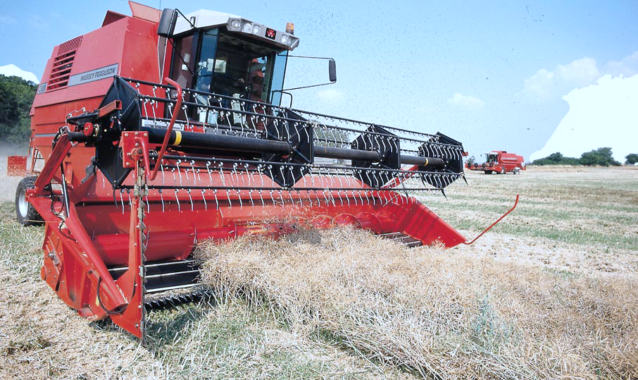

Witam wszystkich. Zakupiłem kombajn massey ferguson 32 z hederem power flow. Planuje zamontować mu dwie elektryczne kosy do rzepaku. Jak ktoś ma zdjęcia jak ma zamontowane kosy do takiego hederu i się podzieli będę wdzięczny.
nie pouczam ale widziałem już kilka kombajnów spalonych przyczyna kosa elektryczna a właściwie jej awaria zacięcie tak że wszystko rozsądnie
A co za ciota robi instalacje do kosy bez zabezpieczeń? Parę lat temu rozsypało się łożysko w silniku od kosy i silnik się zablokował to wywaliło bezpiecznik i tyle
Edytowane przez JD1052
tam są dość wysokie amperaże i po którymś razie wstawiają mostki - a piszę tylko z czym się spotkałem bo na wiekszych powierzchniach lepiej hydrauliczne
Na 20 ha rzepaku rocznie elektryczna wystarczy. Prędzej kombajn się zapali od rozrusznika lub alternatora bo tam nie ma bezpiecznika. Kosa musi mieć bezpiecznik i być włączana razem z hederem.
W porzednim kombajnie miałem dwie kosy elektryczne i nie było z nimi problemów. Wiec proszę o zdjęcia zamocowania kosy do hederu power flow.
