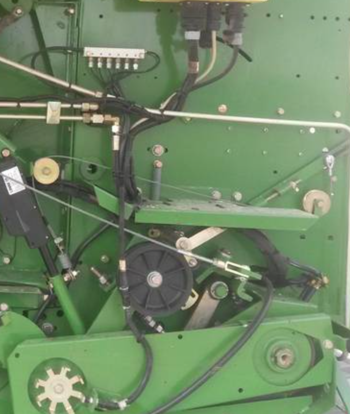

Witam mam problem z owijaniem siatką w krone vario pack 1800. Problem polega na tym że przy załączeniu się wiązania siatką nic się nie dzieje dopiero wtedy gdy poruszę ręcznie tą dźwignie od hamulca i włącze na nowo wiązanie zaczyna zawijać bele siatką.
Czy jest możliwość regulacji tego hamulca?
Czy jest to wina tego silnika elektrycznego który pociąga hamulec?
hamulec powinien się zwolnić aby siatka się wywinela w komorę ....wałek się kręci czy nie?  ..jak hamulec nie zwalnia to nie wykręci siatki
nie regulowalem   tego nigdy u siebie bo zawsze działo ...włożyłeś siatkę jak należy ?... przejzy jeszcze raz czy masz dobrze 🤔

Siatka jest założona prawidłowo. Problem polega na tym że ten hamulec nie zwalnia się do końca i trzeba mu po prostu "pomóc" tą dźwignią
jest tam siłownik elektryczny a nie silnik ....ten siłownik wysuwa się dociskając koło do paska i rusza siatka ....w międzyczasie napina mechanizm zwalniania hamulca ....masz tam układ dźwigiem ,sprężyn i linkę ...jest tam możliwość regulacji i trzeba to przejrzeć i ruszyć głową bo to dość prosty mechanizm  ....może najpierw zobacz czy da się podciągnąć linkę .
o ile rozmawiamy o tym samym  co jest u mnie jak  niżej

człowieku czego ty deee zawracasz i czym 🤔
siłownik elektryczny napina pasek i naciąga hamulec ...czego tu nie rozumiesz i czego przylazles truć 🤪
ja wiem jak to działa potrafisz to pojąć czy nie ....
Chłopak ci dobrze napisał że jest silnik elektryczny to jego poprawiasz ze nie że jest silownik ktoś ci dobrze pisze a ty go poprawiasz .
A wogule to może być wina tego silnika bo na końcu mógł się wyrobić gwint i się zacina niema siły by chamulec zwolnić,  jak by to było to trzeba jego rozebrac i w innym miejscu krańcówki w nim ustawić.
Edytowane przez robert1226
chłopie jakby sie zacinał to by nie wracał i wtedy nie włączył by siatki i cały mechanizm by nie działał
ale  wiadomo pewności nie ma bo to tylko gdybanie
Edytowane przez Bogdan_ja
