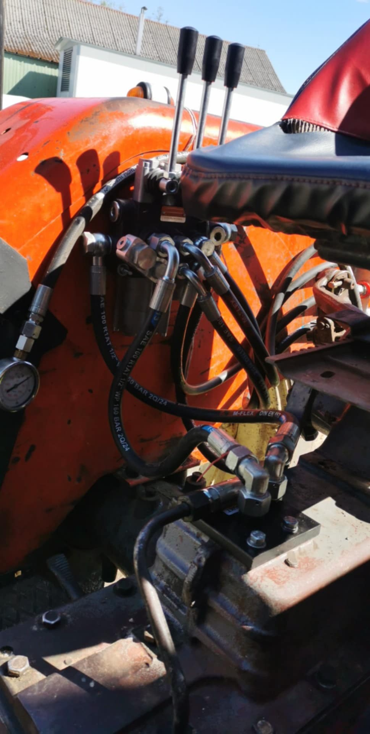

      Witam . Proszę o poradę. C330M. Posiadam rozdzielacz oryginalny podłączony w sposób jak na zdjęciu.
      Teraz podłączyłem do oryginalnego rozdzielacza dodatkowy rozdzielacz dwusekcyjny z jedna sekcja plywajacateraz ona jest zaślepiona. Odłączyłem rurkę która tworzyła bypass między góra a bokiem rozdzielacza i do górnego króćca podłączyłem przewod do rozdzielacza zewnętrznego gniazdo P a od bocznego króćca z rozdzielacza oryginalnego do nowego rozdzielacza do gniazda T. Generalnie takie połączenie przewija się w internecie.
      Rozdzielacz zewnętrzny potrzebuje do sterowania ładowaczem z siłownikiem z dwoma przewodami.
      Problem jest następujący już na samym początku otóż z oryginalnego rozdzielacza mogę podnieść tuza ale nie jestem w stanie go opuścić. Dając wajchę w dół słuchać że pompa pracuje mocno ale tuz nie opuszcza się.
      W czym jest problem. Wydaje się że olej jest blokowany i nie może wrócić do skrzyni z tuza
