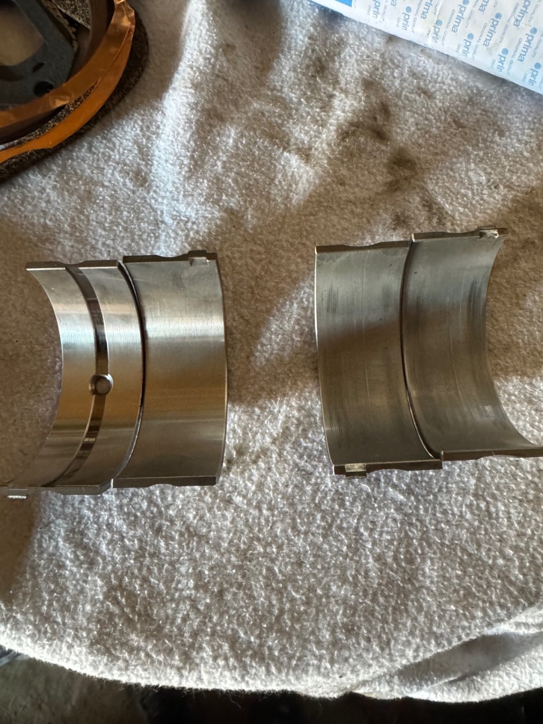

Remontuje t25 i napotkałem problem w panewkach korbowodowych i pierścieniach. Otóż założone były panewki całkowite, a w sklepie dostałem takie z dziurką i kanałem. Sprzedawca mówił ze to jeden pies. I teraz pytanie czy miał racje oraz jak je ewentualnie założyć, dziurką na dół czy do góry?

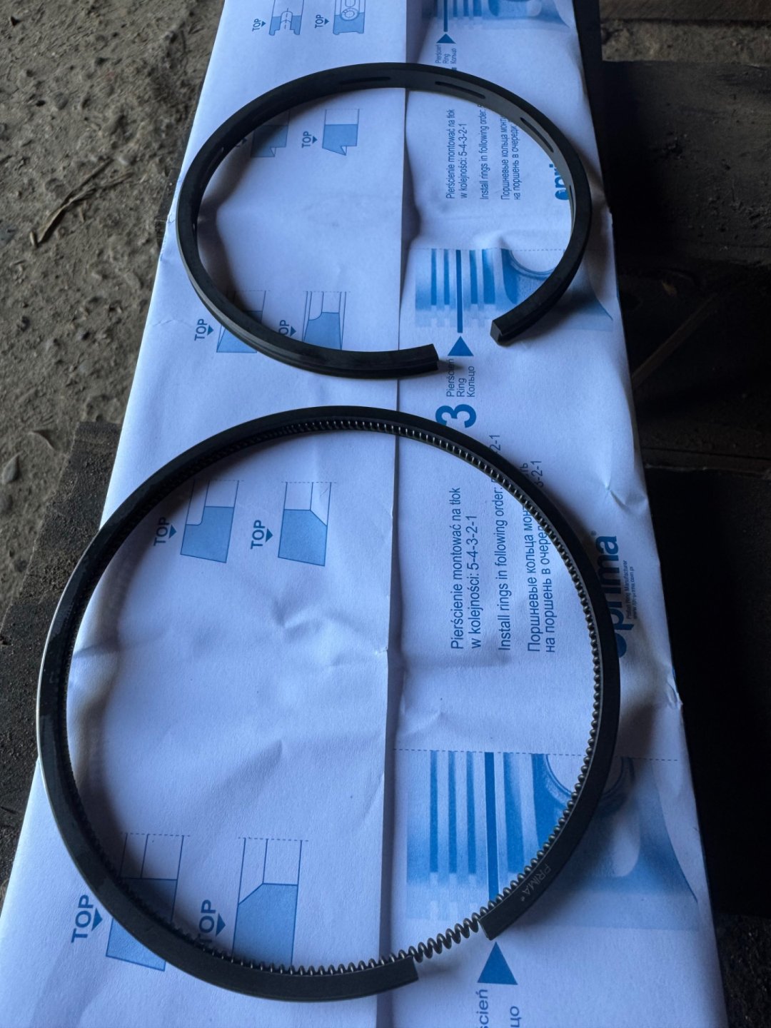

No i druga z sprawa związana z pierścieniami. Posiadam tłoki 4p, a mam zestaw do 5p. No i który pierścień olejowy założyć?

Też kupiłem takie panewki i je założylem, nawet wywierciłem dziure w stopie tak jak jest w panewce. Wlaśnie ta z dziurą powinna iść na stope. Mogłeś dodać również zdj tłoka bo jeżeli masz na 4p to ten ostatni występował taki podwójny składany z dwóch pierścieni.
