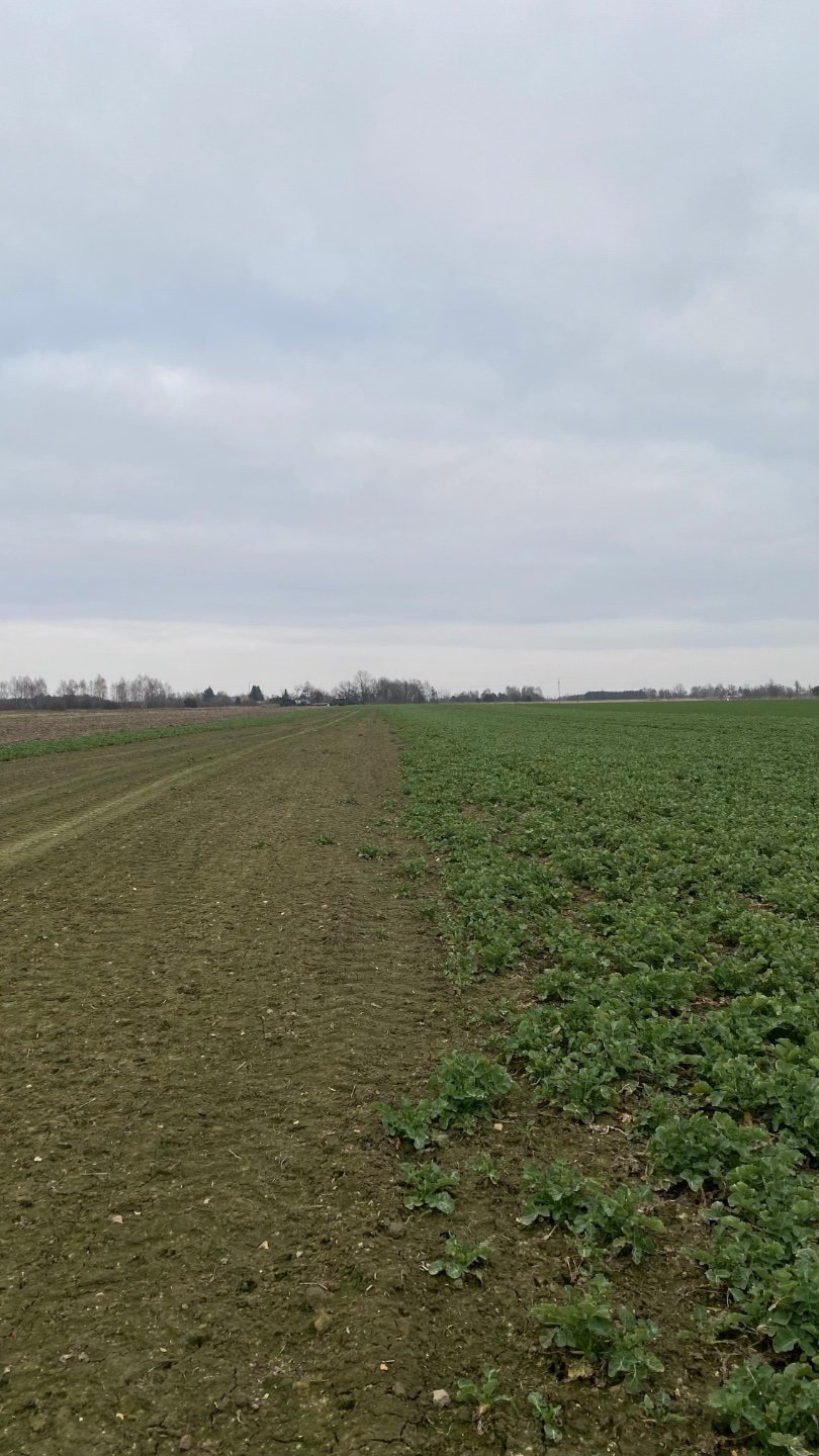

Witam, mam posiany Rzepak na działce która była 2 lata temu scalana. Z mojej wiedzy na kawałku gdzie nie rośnie rzepak były wywożone odpady z oczyszczalni a ph przed wapnowaniem wynosiło 4,5. Macie jakieś pomysły co zrobić z tymi pustymi placami? Co zasiać żeby ziemia nie była goła do zasiewów zboża?
A co ty tu zrobisz co posiejesz? rzepak jary ciekawe czy równo dojrzeje. tak musi zostać. Od osadów wątpię chyba, ze to jakiś syf był żadna oczyszczalnia nie wyda osadów które zatrują ziemię bo to kryminał dla nich. Może poprzedniemu właścicielowi powiedzieli, ze to osady a to co innego było.
jest to możliwe, były wywożone jakieś odpady ale co to było to nie wiadomo, o zebraniu czegos z tych placy nie myśle tylko żeby gołe nie stały do zasiewów zboz
Godzinę temu, robi57362 napisał(a):
chcesz ta ziemie zakryć to zrób tam ugor miododajny,dosyć dobra doplata za to jest
jakie rośliny polecasz?
Nostrzyki jedno i dwuletnie białe i żółte bobowate drobnonasienne roślina rosnąca na poboczach skałach pionierska nadaje się do rekultywacji podobna do lucerny lubi wapń tylko że długo wschodzi potrafi nawet 4 tygodnie siedzieć jest wiele filmików polecam obejrzeć u niektórych dwuletnie odmiany dorastałt do 2 metrów
W ogóle nie wzeszedł czy może łokaś wszystko zjadł?
Najtaniej i w miarę pewnie to w maju zasiać grykę. Ładnie doprawia pole, rośnie w oczach i łatwo zlikwidować
kompletnie nie wzeszedł, też myślałem nad gryką
Na Twoim miejscu pobralbym próby gleby i zrobił badania w kierunku obecności metali ciężkich. Bo to że rzepak wcale nie powschodzil nie jest rzeczą normalną nawet przy fatalnym pH.
Jak nostrzyk lubi wapń a na polu pH słabiutkie to raczej słabo to widzę.
Przed wapnowaniem było napisane 4.5 po wapnowaniu pewnie coś podskoczyło poleciłem go bo skurczybyk jest twardy potrafi rosnąć nawet na hałdach wyrobiskach
