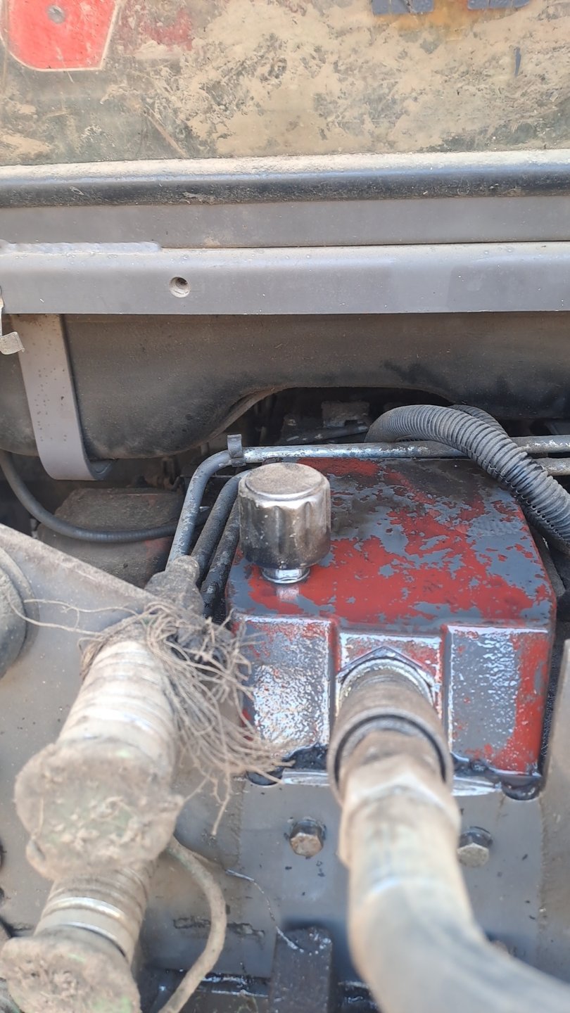

witam mam problem bo gdy podniosę maszynę dk końca to leci tym odpowietrznikiem olej jaka może być tego przyczyną? Dodam że w miejscu wlewu mam podłączony wolny splyw od tura. I drugie pytanie od czego jest taka dźwigienka na rozdzielaczu podosnika bo jest tam urwana linka i nie wiem gdzie idzie.
Dzwigienka jest od regulacji opadania podnośnika zapewne a wolny spływ powinieneś mieć wyprowadzony na tył obok króćców z rozdzielacza i tam wpiety spływ tura a nie we wlew.
A czego cieknie z odpowietrznika może dlatego że ten olej z tura jak tam wali to aż wybija korkiem odpowietrzającym?
Jedyna sensowna opcja bo tak to znikąd tam nie powinno oleju wywalać odpowietrznikiem....

możesz dokładniej opisać gdzie można wpiąć ten wolny splyw? w który rozdzielacz
i gdzie ta linka powinna być podpięta w kabinie?
W pokrywę ale nie we wlew tylko powinieneś mieć taka rurkę wychodzaca bezpośrednio z plecaka.
Zazwyczaj ta rurka jest obok wyjść co masz od rozdzielacza z tyłu w tej blasze.
Taka grubsza i pod kabina wchodzi w pokrywę plecak podnośnika.
Linka pewnie gdzieś jest dzwigienka w kabinie za siedzeniem po prawej stronie.
W podłodze np u mnie jest.

patrzyłem dziś i nie ma tam żadnej zaślepki na skrzyni. Jest wolny splyw z rozdzielacza tego przy kole pytanie czy mozna się tam wpiąć jakimś trójnikiem
U mnie też  ta dzwigienka  nie jest  nigdzie  podłączona,  w kabinie żadnej wajchy  też nie widzę,  ona jest od prędkości opuszczania? Ma dość  mały  zakres? Jedno gniazdo jest chyba wolnym splywem ale muszę  zajrzeć  na ciągnik
