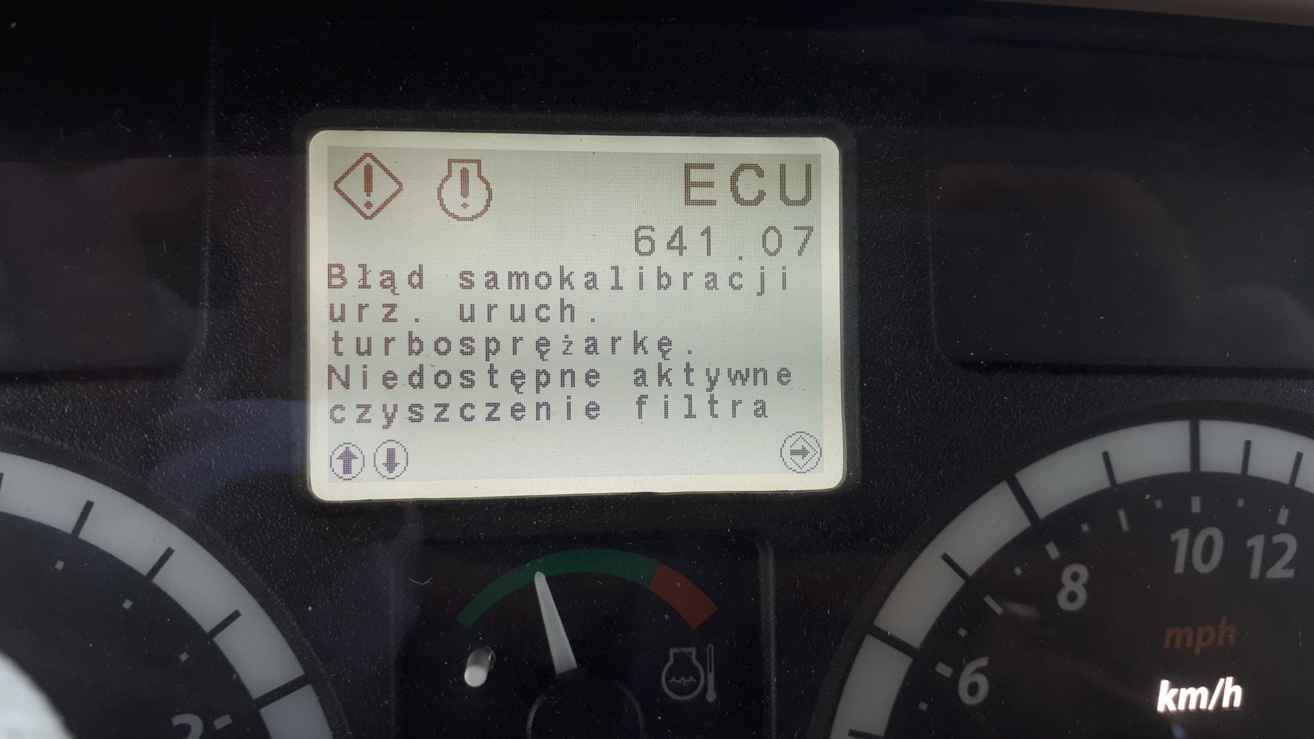

LUCAH napisał:
5 minut temu, hubertuss napisał(a):
Nastawnik zmiennej geometrii?
A czy idzie to Zregenerować
Z którego roku ciągnik? Cos mi sie wydaje ze tam jeszcze nie ma zmiennej geometrii. Jesli jest to wymiana na nowy, do 6175 m 7 k netto. Ale najpierw trzeba zdiagnozować by nie wymieniać pół ciągnika
Jd 6150m 2015r  Błąd zniknął Samoczynnie po wyłączeniu Prądu i ponownym włączeniu i uruchomieniu ciągnika.  Pytanie więc, czy mógł się zawiesić nastawnik. Bo byli fachowcy od JD i stwierdzili że nastawnik i Turbo do wymiany
