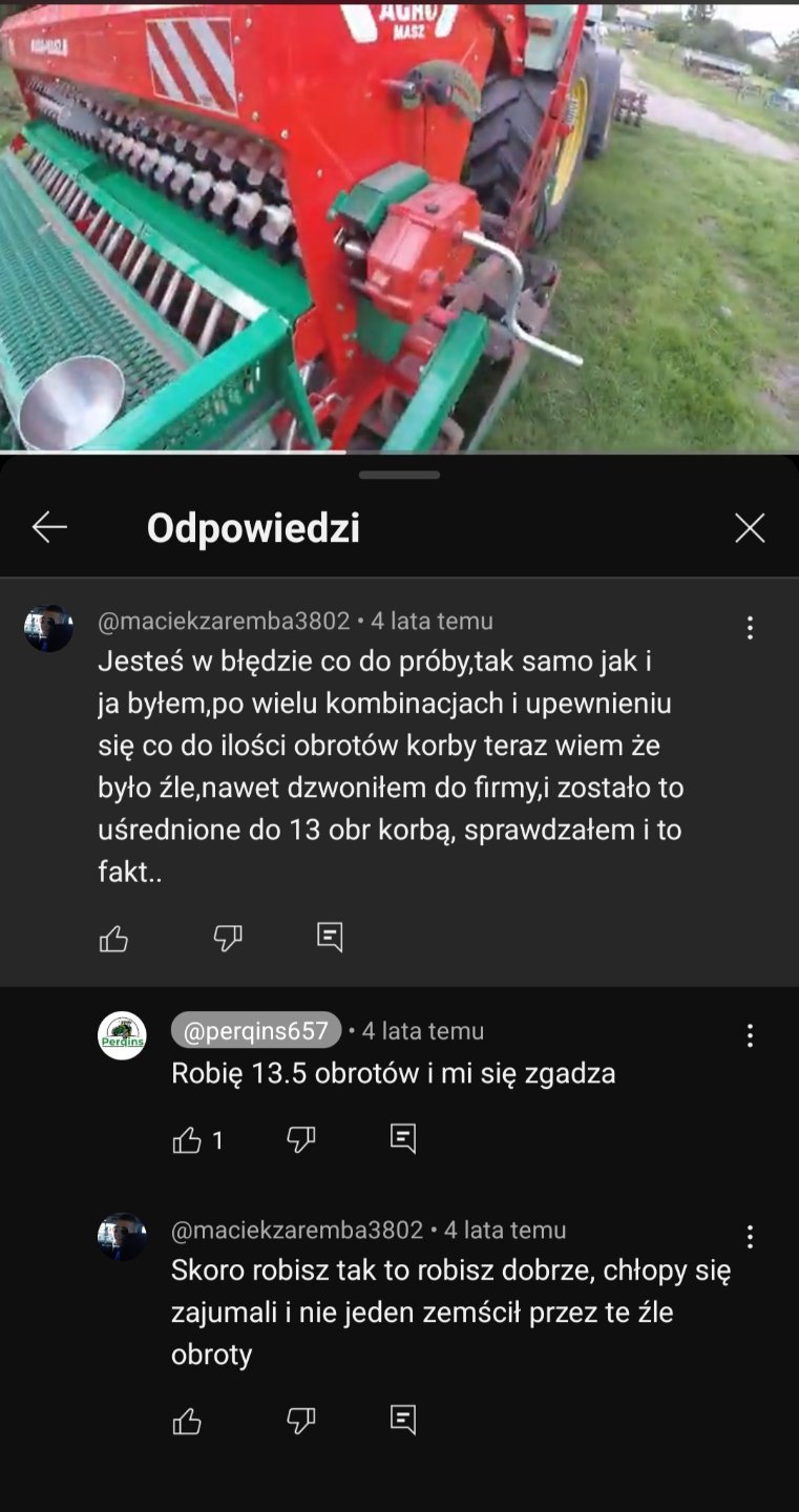

Panowie, czy posiada ktos typowo ten model i potwierdzi ze na 1ar trzeba krecic do proby kreconej 17,5razy KOŁEM ( 18,5 korbą - 2bieg) tak jak w instrukcji. . Przejrzalem pare filmikow na yt i natknalem sie na taki komentarz pod filmikiem dla sr300 ( w instrukcji 15,5obrotow korba) wiec moze i w sr250 jest pomylka?albo i nie a wolalbym wiedziec za miesiac jak na pola sie wyjedzie.
Wg moich obliczen wychodzi ze 19,5razy KOŁEM

To nie jest pomyłka, ja go mam 10 lat sprawdza się co do gram
Robisz probe wg tych parametrow z pod pokrywy ( naklejka) skrzyni i wszystko pasuje po obsianiu hektara? Dzieki za odpowiedz.

Ja kręcę 37 obrotów korbą i liczę na 2 ary (żeby było dokładniej). I dodaję 10% na poślizg kół.
Czyli jak chcę wysiać 200kg/ha to ustawiam, żeby wykręcić 4kg +10% czyli 4,4 kg.
Zazwyczaj jest wtedy dobrze. Jakieś drobne niwelacje po przejechaniu pierwszego kawałka ale to naprawdę kosmetyka.
Piszesz o sr250?
Mozna i na 2ar liczyc ( chyba w instrukcji starego poznaniaka tak bylo, ze dokladniej).
Ok. Czyli ilosci obrotow korba/kolo sie nie czepiam i zakladam ze jest ok w instrukcji.

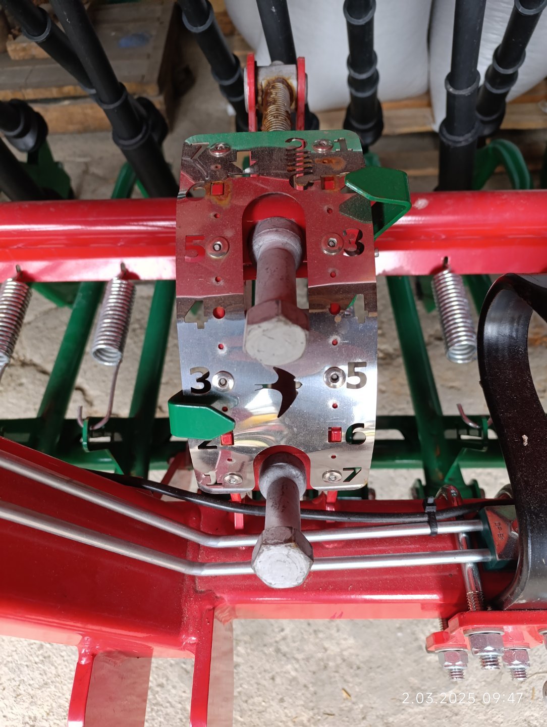

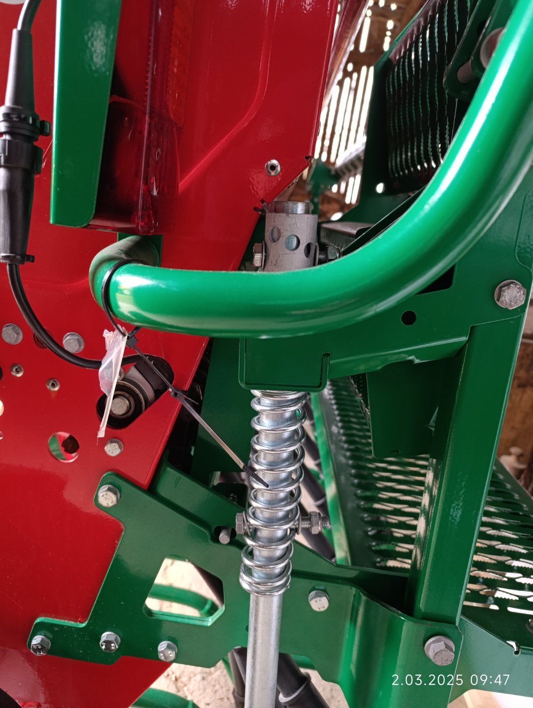

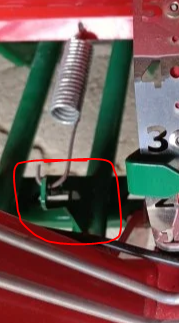

22 minuty temu, ciaastus napisał(a):
Sprężyny dociskowe mają też regulację na 3 ząbkach, to też je robisz by były najluzniej.
o tym mowisz? teraz jak widac sa na samej gorze, wiec powinny isc na sam dół
Tak, żeby jak najmniejszą siłą dociskały.
Na trzech skrajnych redlicach będzie się zapychać bo tam jest mało miejsca. Na dodatek po kole od ciągnika się robi taka wysepka i to akurat w tym miejscu.

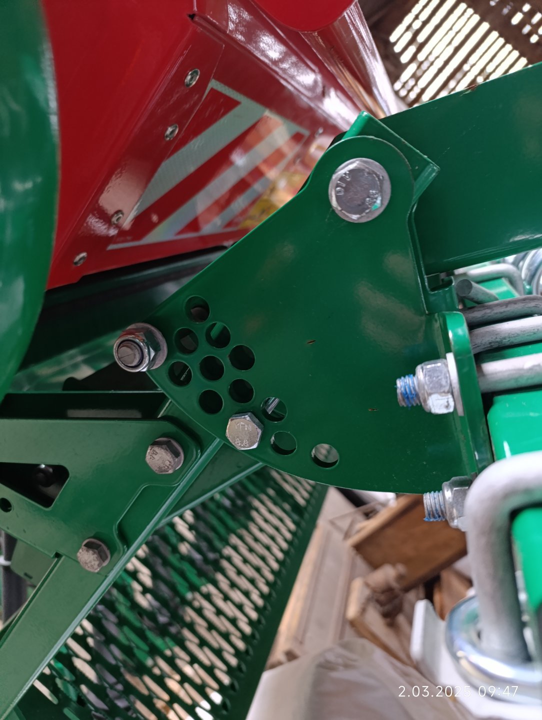

1 godzinę temu, ciaastus napisał(a):
Głębokość to już zależy od ziemi. Najczęściej 4 lub 5.
te 4-5 to jaka glebokosc mniej wiecej? sprawdzales?
Optymalna. 😁
Na środku będzie 3 - 4 cm. Za kołami mniej. Ale ten zagarniacz jest tak jebitny, że wszystko zgarnie. Jego też trza na najmniejszy docisk.
Tak w ogóle to te siewniki są robione do pracy z agregatem US. Wtedy możesz ustawić głębokość na całości równą. I docisk pewnie można zwiększyc wtedy bo masz siewnik na równym. Za ciągnikiem masz zawsze góry i doliny.

Tak. Mam. Na początku miałem po jednym. Później dokupiłem i mam teraz po 2 na koło. Tylko, że trzeba dorobić mocowanie i drugi spulchniacz cofnąć trochę bo nie ma miejsca na 2 w sr 250. Jak jeden spulchniacz jest z tyłu to też mniejsze jest prawdopodobieństwo zapchania na spulchniaczach.
Mam na razie po jednym i juz bylo je zle montowac przez te przewody od hydrauliki( akurat tam wypadala ta kostka mocujaca przewody). Wspomniales o tych grabkach,- na tej sprezynie naluźniej rozumiem?
Tak. U mnie ona wcale nie dociska. Ten zagarniacz jest tak ciężki, że to wystarczy. Jeszcze kąt natarcia trza ustawić ale to już wg własnego upodobania.
