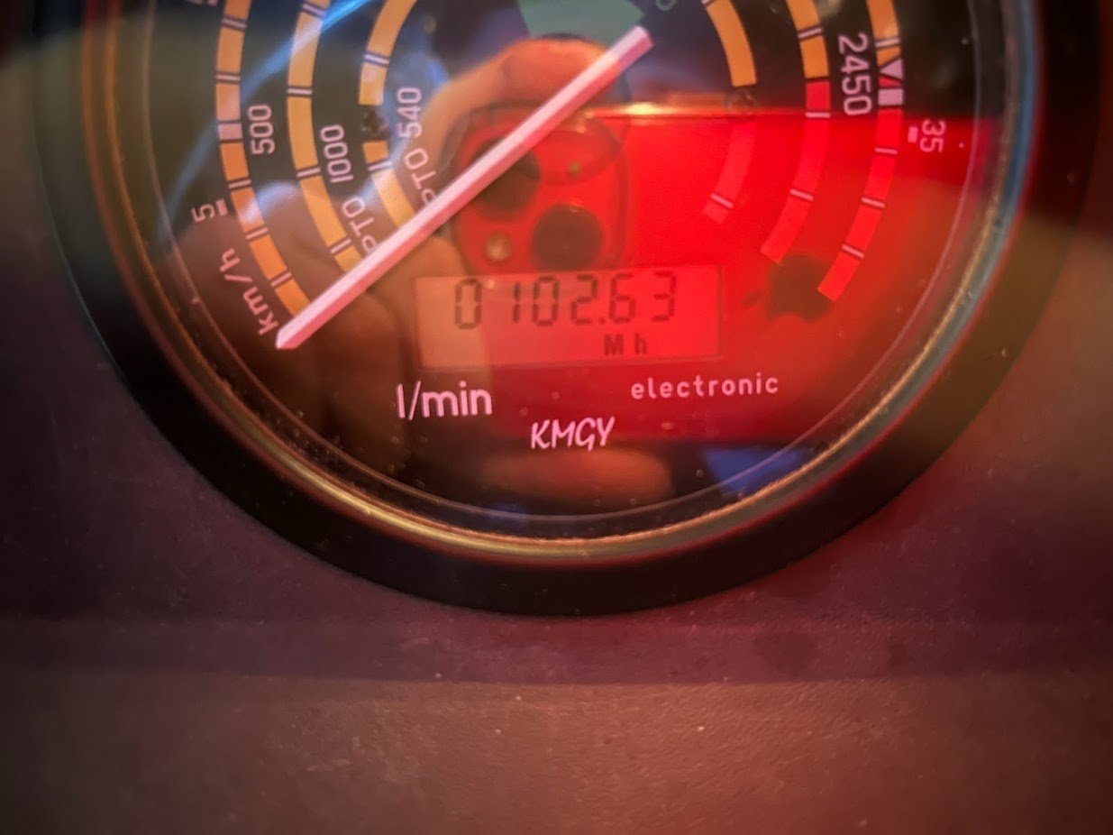

Witam, mam problem z obrotomierzem w zetorze 10540 a mianowicie byłem zmuszony wymienić obrotomierz na nowy bo był uszkodzony pokazywał prawidłowo obroty a nie naliczał motogodzin, po wymianie na nowy, nowy obrotomierz pokazuje nie właściwe obroty silnika - zawyża je, na wolnych obrotach [ 800-900 obrotów] pokazuje ok 1500 obrotów a po dodaniu gazu na ok. 1700 wskazówka zamyka się na maxa. Przypuszczam że motogodziny też są nabijane szybciej. wymieniłem prądniczkę na nową ale to nic nie pomogło, podmieniłem też licznik na inny ( nowy ) i nadal jest to samo, a gdy podłączę stary licznik obroty pokazuje  właściwie. Czy miał ktoś taki problem lub ktoś wie jak go rozwiązać to proszę o podpowiedź jak go rozwiązać.
Miałem tak samo przy zegarze w zamienniku z agtechu, wymieniłem na oryginał KMGY i jest OK. Tylko kup z takim samym numerem co stary obrotomierz i będzie dobrze pokazywał.

Dziś napotkałem ten sam problem. Kupiłem licznik(kor) 3 piny i nową prądniczke 2 piny  do 9540 i niestety zawyża obroty. Da radę coś z tym zrobić lub podłączyć sygnał z alternatora?

wudar94 kupiłeś licznik orginalny czy zamiennik ( jakiej firmy)?
Zamiennik, firmy nie znam na tarczy zegara widnieje napis "kor" sprzedawca podał, że pasuje do zetorów po 1990r ze skrzynią 35km/h tarcza wyskalowana do 40km/h.
Naprawione, po prostu licznik był pod prądniczkę na 3 piny, zmieniłem na taką i wskazuję normalnie. Sprzedawca licznika nie poinformował z jaką "prądniczką" współpracuje.

wudar94 z tego co napisałeś rozumiem że pdłączyłeś licznik który ma 3 piny z prądniczką która ma też 3 piny, a powiedz jeszcze czy miałeś orginalnie pociągnięte 2 przewody do prądniczki
