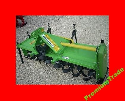

Witam kolegów.Mam problem właśnie zacząłem uprawiać pod czosnek i przyszedł czas na glebogryzowanie,i niestety kadencja mojej gryzarki sie chyba dziś skończyła(chyba oberwało tryby) :) ale to i nawet dobrze bo jej szerokość to 1,6m i nie zastawała mi case'a musiałem przeciagać na jedną strone :huh: ,Ale do rzeczy jakiej firmy polecilibyście mi gryzarke, jaką szerokość?Bedzie chodziła z case jx 80.i jakie są ceny takich gryzarek.
Pozdrawiam i prosze o odpowiedzi
http://allegro.pl/glebogryzarka-glebogryzarki-akpil-pilzno-freza-i1199770141.html#gallery u nas pojawia sie duzo takich
Takze słyszałem dobre opinie na temat UG Kruk
Lepiej weś glebogryzarkę ze skrzynią na górze, są mniej awaryjne
Ja mam glebogryzarkę Bomet 2.0m i bardzo sobie chwalę
Ja mam już 5lat jakąś polską nie pamiętam nazwy ale kosztowała coś około 3k.
Od samego początku są problemy z wyciekami oleju.
Dwa razy na gwarancji była naprawiana i lipa,co chwile trzeba dolewać oleju.
Znajomy kupił ze 2 lata taką glebogryzarkę jak jest w linku i sobie chwali, naprawdę jest godna uwagi, ja mam talerzówkę 6 lat z akpila i spisuję się idealnie nawet trza ją nie bierze a stoi całe lato na dworze, aby ma drobne ryski. A co do szerokości to poleciłbym ci 2,1 metra będzie brała pewnie trochę szerzej za traktorem to nic.
Powiem tak zakupilem bometowska 1.8 wspaniala sprawa zwykla sie do niej chowa.
Inne ustawienie nozy wal caly jeden bez przerwy na srodku.
JA jak najbardziej polecam Bomet-a
Wykonanie tez bardzo solidne zreszta sama waga mowi za siebie ciezka jak diabli.
Dodam jezszcze ze jakosc malowania tez o wiele przewyzsza akpila :D
a taki bomet to pójdzie w łake. podobno bardzo oszczedzają na materiale i dają srubu 4.8 ja mam plugi bomet to wiem pługi mało używane 2003 i wszystko takie rozklekotane ze szkoda gadac z czego robią to g**no ze sie przy 4ha pługi rozlatujką heh bomet ma kiepską opinie a krone to marka sama w sobie mysle jak kupie w dobrym stanie to jeszcze mi posłuży na wiele wiele lat a tu co pare latek i po glebogryzarce, albo remonty co chwile heh a mi sie nie chce sasiad kupił stara grabiarke khun z 72r i nic do niej nie dołozyl mówi ze ten polski sprzet to nie wytrzyma w gosp 5ha, bez remontu. koledzy tak polecają tego bometa bo chyba na niewielkich obszarach robili i sie nic nie zepsuło.
