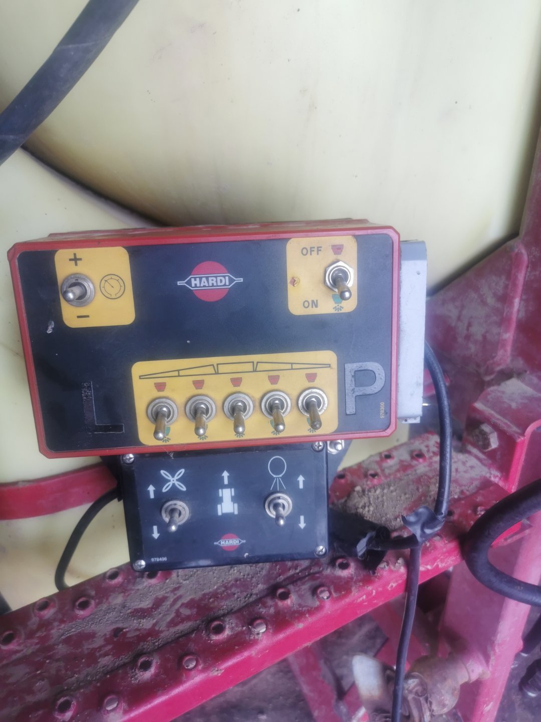

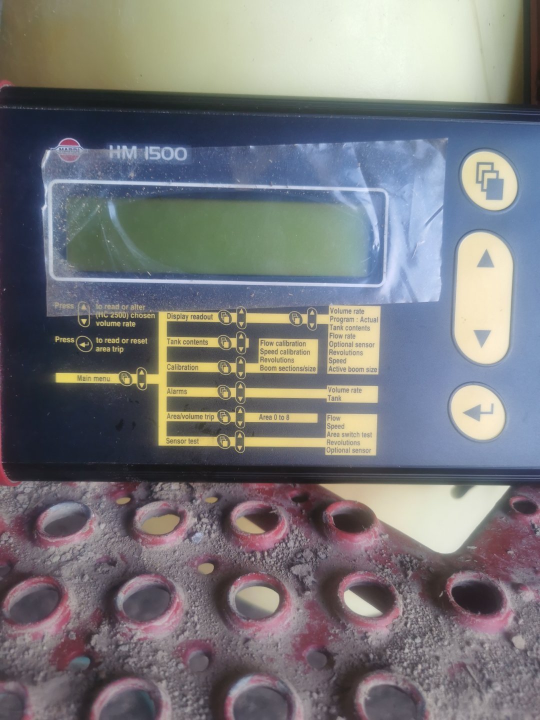

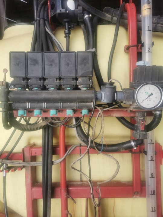

Witam kupiłem  opryskiwacz hardi  1200 ze sterownikiem i komputerem HM1500 jak na foto. Ale mam problem z podpiencjem tego HM 1500 bo brakuje prawdopodobnie przewódu. Szukam pomocy w tym zakresie.

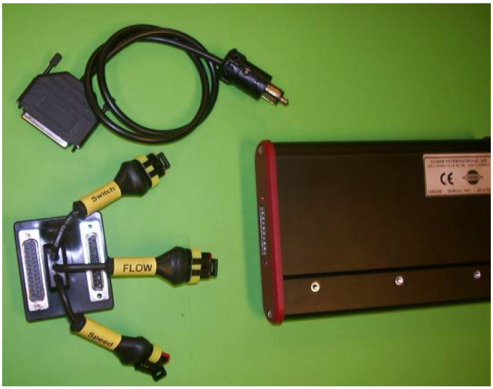

HM1500 to nie komputer a wskaźnik - on tylko pokazuje prędkość jazdy, wydatek, dawkę - ale nie ustawia dawki wg prędkości jazdy (tu musisz sam machać przełącznikiem +/-). To by mógł robić HC2500 ale brakuje tam wtedy SCANBOX- a zobacz np. tu jak to powinno wyglądać:
Ewentualnie można tam założyć zamiennik:
http://sprzedambyka.pl/opryskiwacze/komputer-opryskiwacza-muller-hardi-kuhn-rau-te-106069.html

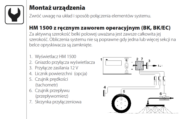

Dzięki bardzo. Rozumiem że kabel od zasilania idzie do gniazda tego większego w przejściówce. A od wyświetlacz kabel (którego niema na foto) do gniazda cieńszego w przejściówce. Czy dobrze myśle?
A jeszcze czy w tej przejściówce jest jakiś układ scalony
Wyprowadzę wszystkich z błędu sterownik Hardi HM1500 to tak naprawdę HM/HC 1500/2500. Oprogramowanie jest takie same do obu tylko trzeba przełączyć z HM na HC i sterowanie też będzie działać. Sam przeprogramowuje i wiele tak zrobiłem. Do prawidłowego działania sterowników serii HM/HC potrzebny jest SCANBOX, który przekazuje informacje o załączonych sekcjach oraz prędkość i przepływ. Przejściówka którą zamieścił mradowski jest potrzebna do SPRAYCONTROL który trochę inaczej wygląda i ma w sobie włącznik sekcji razem ze SCANBOX'em w jednej obudowie. Mogę chyba zrobić tą przejściówkę bo mam ją rozpisaną (gdzieś zapiski chyba mam) tylko nie będzie sterowania dawką i odczytem włączonych sekcji do tego jedna musi być koniecznie SCANBOX.
