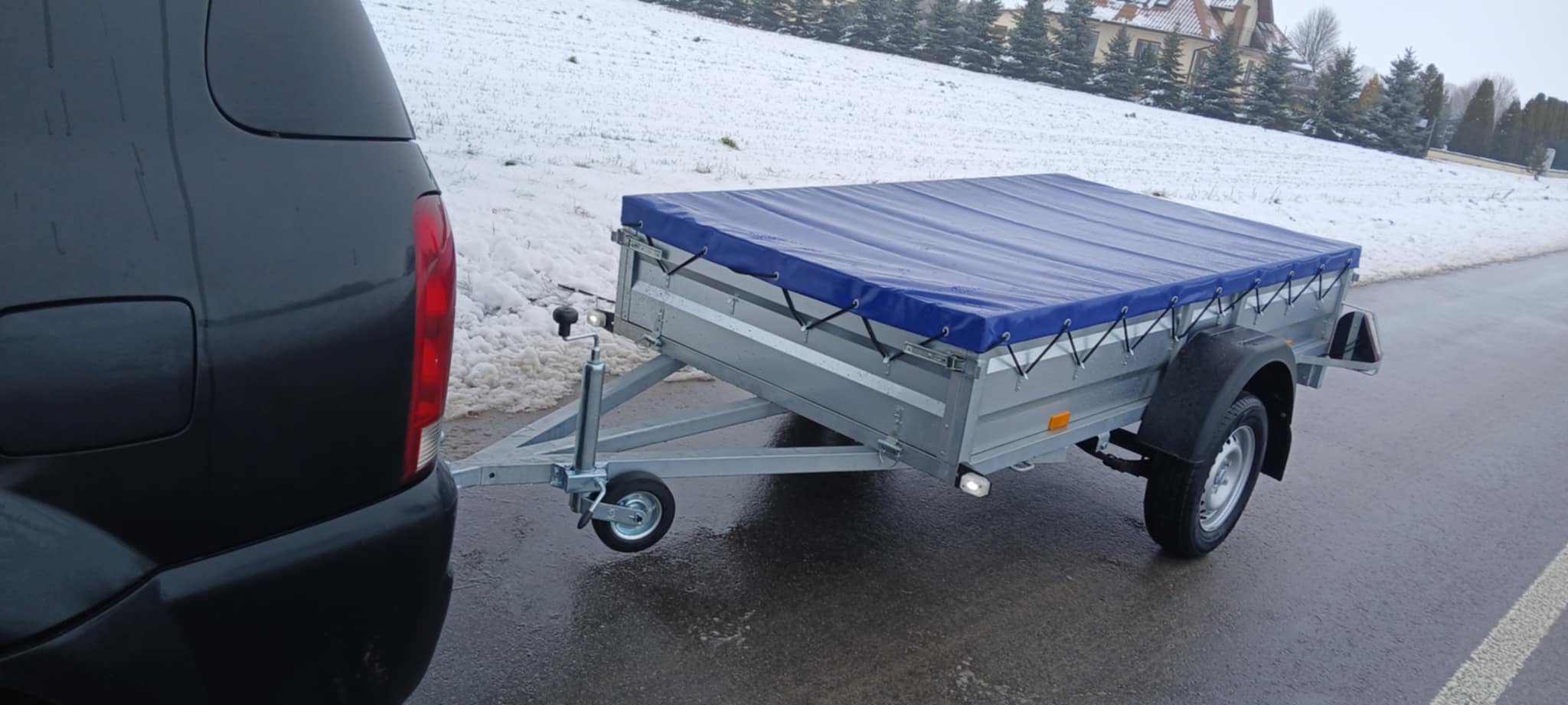

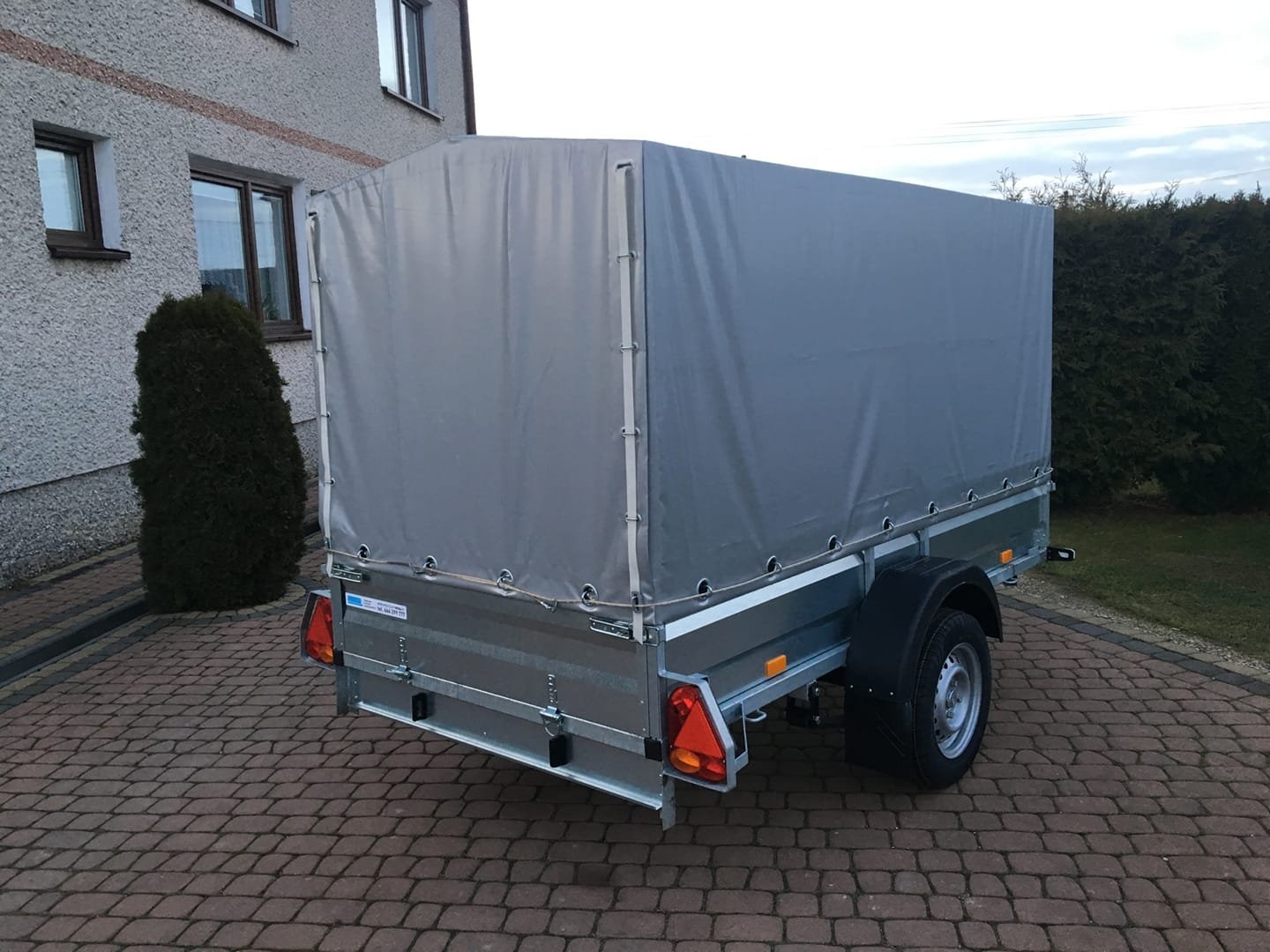

2 godziny temu, rafal3939 napisał(a):
W Rykach taka propozycja.
251x126x37 plus plandeka 100cm, resory 5pior wzmacniane plus odboje - 5900zl brutto, NOWA, lok. Ryki

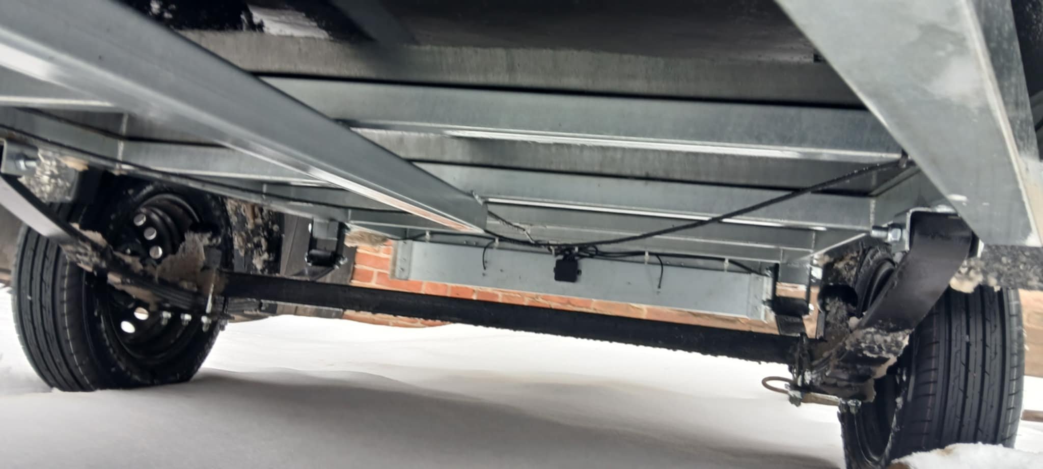

Pokaz zdjęcia tego, z czego ramy ? Profil czy blacha zagieta ?

Nie wszystkie nowe to szmelc, ale jak widzę ramę lub dyszel z blachy zagiętej w C to ta jak piszesz do liści się tylko nadaje .
To jest właśnie tej firmy o którą pytałem czyli Wena. To finalnie ja zamówiłem też tyle że bez plandeki
GRZES1545 napisał:
Rama chyba z profila, wygląda ok.
z profila oprócz Rydwan To Fracht, Carro, Wena, Suski Wiola niektóre modele i dużo firm takich miejscowych którzy sprzedają bezpośrednio.
Też to kupiłem, nie czekałem na zdjęcia, 900 kg bez problemu, 1200 siadła, resory na płasko, trzeba odboje wymienić bo te są za niskie i miękkie,  na pusto prowadzi się ok, przy 140 nic nie skacze

A resor plus amortyzator? Jak by to się prowadziło?
jak zamawiałem to mówili że amortyzator to w przyczepce bardziej zbędny bajer niż spełniać ma fukcje swoją. a jak w praktyce to nie wiem pojeżdżę i zobaczę jeśli będzie skakać to najwyżej dołożę

No moja też przy 120 się jedzie śmiało, a jeszcze maksymalnych możliwości nie sprawdzalem, a pod odboje to może lepiej coś podłożyć żeby miało 2-3 cm i nie będzie siadało do konca
