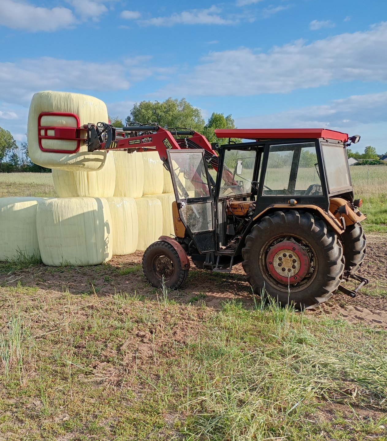

7 minut temu, Qwazi napisał(a):

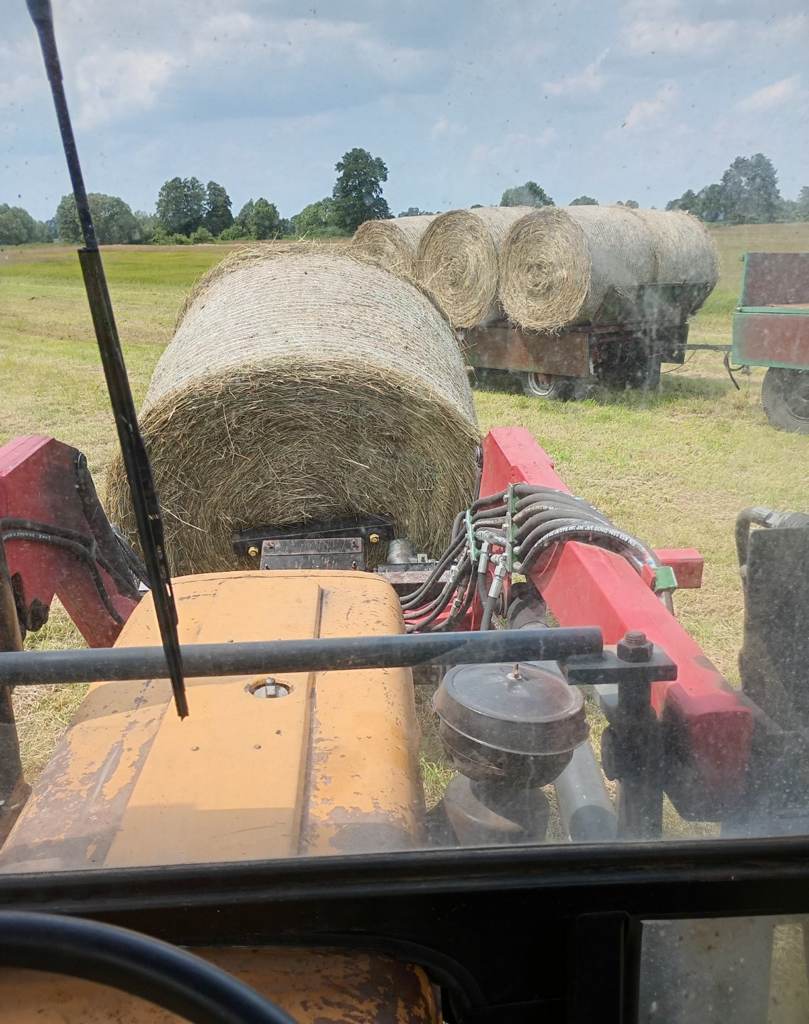

Ciapek daje sobie radę z turem? Obornik, sianokiszonkę w balach?

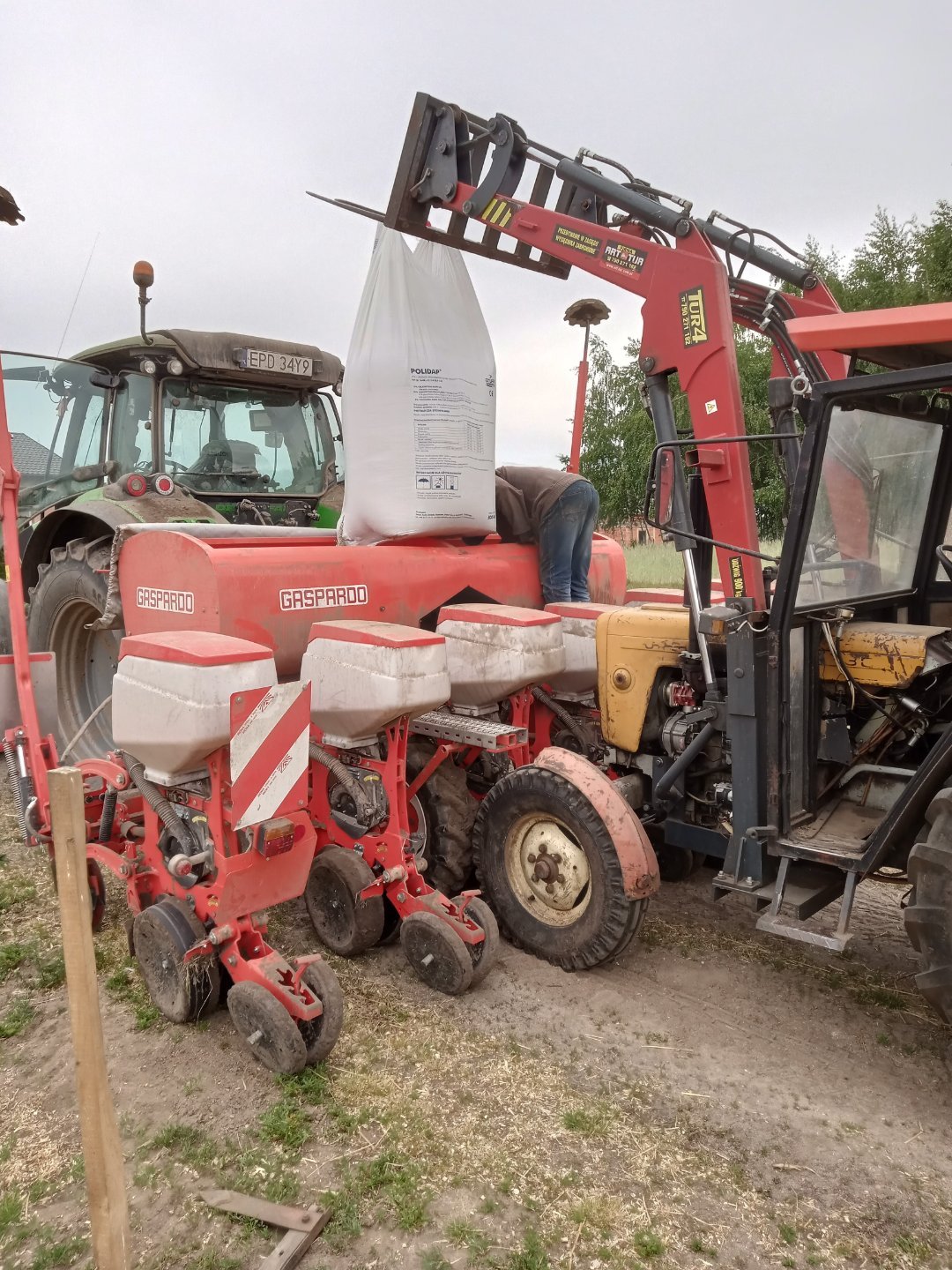

1 minutę temu, Bezduszna napisał(a):
Co to jest w tym worku ?

Ciągnik do tura trzeba trochę podszykować. A c360, wg mnie, się do ładowacza nie bardzo nadaje
Pierza😁
10 minut temu, Qwazi napisał(a):
O kurna 🙆 masz tam wspomaganie? Pompe masz  lepszą? jaka? Trzy sekcje euro ramka chcą teraz 6900
Modyfikowałeś coś tam? Podzielisz się wiedzą?
Mam wspomaganie, zmodyfikowaną całą hydraulikę (pompa i wydatku 32l/min, ciśnienie 170 bar, dwa rozdzielacze trzysekcyjne suwakowe P40, zmienione rozstawy na osiach i zmienione rozmiary opon. Obciążniki na tylnych kołach to trzy krążki plus środek na każde koło, co daje 110 kg na stronę. Wystarcza, żeby tym wygodnie robić. Aaaaa i jeszcze jedna uwaga. Taki układ nie może pracować na hipolu
urodzaj 🤭

Jak myślisz co można sypać do siewnika? albo nasiona albo nawóz. Innych ganisz a sama nie błyskasz inteligencją. Popisz z fnucym on ci tylko przytakuje tak proszę pani tak proszę pani owszem proszę pani 😁
3 minuty temu, Baks00 napisał(a):
Moja 60 Nawet nie poderwie
Eeeee...500 kg to powinna z placem w nosie. Mój te worki podnosi na 1000 obr. Zwiększanie obrotów silnika powyżej 1600 nie ma sensu, bo nic nie daje przy tych robotach, które tym ciapkiem robię. Staram się nie podnosić więcej niż 700 kg, chociaż uniesie tonę, bo sprawdzałem. Ale to nie jest nieraz na ciapka. To mały ciągnik. Czopy może poobrywać
No powiem ci zaimponowałeś mnie 🤭
Jaki jest koszt mniej więcej takiej przeróbki? Patrzyłem pompy to maksymalnie 30 l/ minute.
Zrobiłeś jakieś wzmocnienie ramy silnika?
