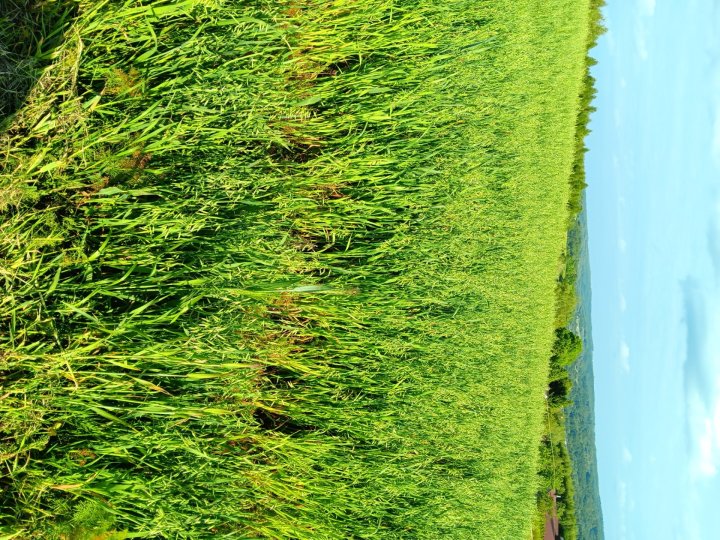

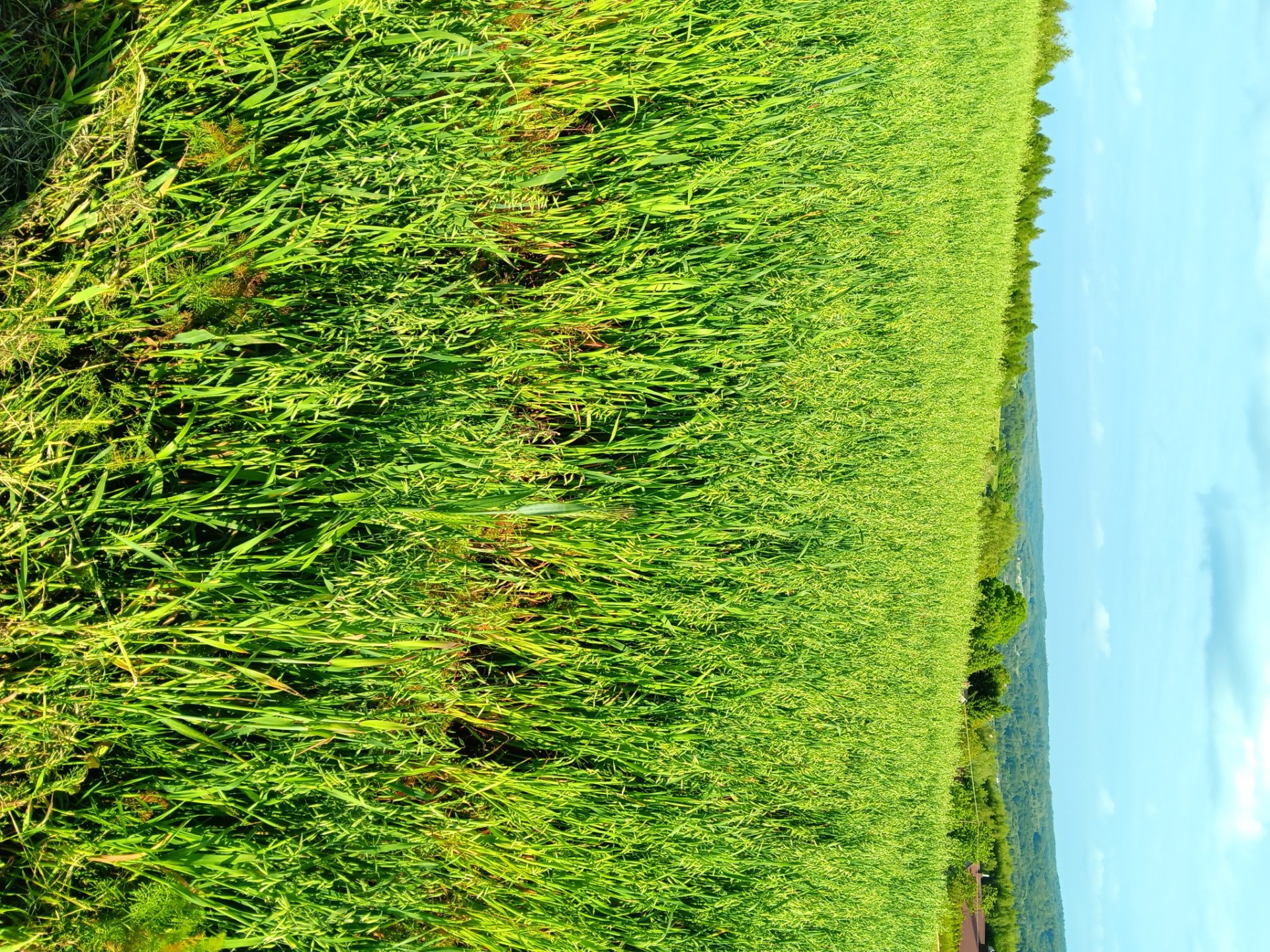

    • Przez Konrad_Jestem
      Owies Rambo na 6 klasie z delikatnym procentem 5 klasy.
      Siany  21.03
