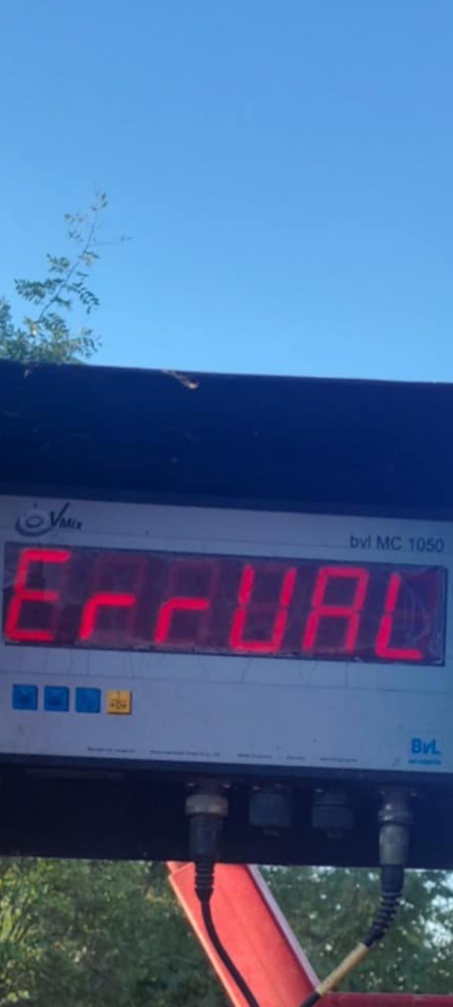

BvL vertimix 1050 błąd wagi
Witam. Waga od jakiegoś czasu ma swój świat. A wczoraj jak już był załadowany to wartości potrafiły skakać od-3000kg do +3000kg
A teraz mi się wyświetlił error i nie wiem gdzie szukać przyczyny.
Ja też Youtube włącz i tam będzie pokazane jak się mierzy tą oporowość  bo nie pamiętam 4lata temu miałem podobny problem i z tąd wiem tylko musisz je po rozdzielać  żeby sprawdzić bo wszystkie są razem po łączone kolorami do centralki

Odświeżam temat. Były sprawdzane sensory i wszystkie mają tą samą wartość. Ale błąd nadal pokazuje.
Nie miał nikt podobnego przypadku?
ogarnełes temat co było przyczyną? u mnie sensor był walnięty oddałem do regeneracji wrocił i nadal waga nie działa jak trzeba. coś tam waży jak paszowoz wyłączony a jak włączę wałek to zaczyna skakac
