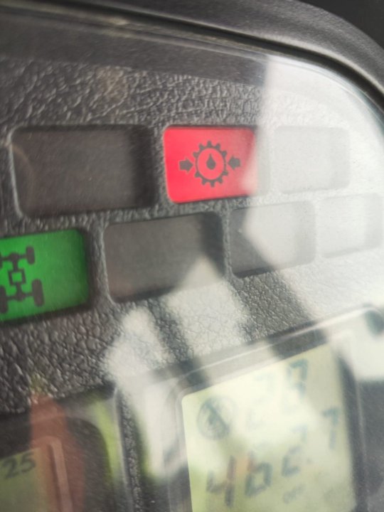

Witam wszystkich. Pacjent New holland tm190. Po wymianie filtra od skrzyni i uzupełnienia oleju podczas podnoszenia przyczepy mrugnie czasami ta kontrolka ze zdjęcia. Ciagnik jeździ normalnie bez adnego problemu.  Może ktos podpowiedzieć co to się porobiło?
Brak smarowania , poziom oleju Sprawdzałeś , jak przy podnoszeniu skrzyni , to za mało oleju w tym momencie .
Zależy gdzie Masz ten czujnik , jak układ starego typu jeszcze to Masz filtr przed pompą i pomiędzy czujnik ten , może filtr jest za słaby i dławi .
Ta kontrolka w tm 175 i 190 odpowiada za kontrole ciśnienia w układzie skrzyni biegów nie świeci się w przedziale 10-20 bar i drugi czujnik podłączony do tej kontrolki to czujni na zawoże pryjorytetowym pompy wspomagania I ciśnienia oleju w skrzyni biegow. Zawór pryjoytetowy przykręcony jest do samej pomy zębatej zasila skrzynie biegów układ kierowniczy i chodzenia oleju skrzyni biegów. Czujniki są takie same zamieniale je miejscami Czujnik ciśnienia oleju New Holland 87395493 82030730 51581233. W moim przypadku zapalała się kontrolka przez czujnik na zaworze pryjorytetowym bo na skrzyni założyłem sobie manometr I tam żadnych  spadków ciśnienia nie ma bo fizycznie to widzę. Więc zamnienilem miejscami czujniki i kontrolka przestała się zapalać ewentualnie mignie na chwilę że ciężko to wyłapać. Więc Wniosek jest taki że  jeden z czujnikówjwst ju zmęczony ciągłym miezeniem ciśnienia na granicy załączenia 10 barów. A przyczyną braku odpowiedniego ciśnienia są dwie przycinający się zawor pryjorytetowy 5188291         9400502 zawór pryjorytetowy pompy od wspomagania i ciśnienia skrzyni biegow lub uszkodzony orbitrol 47126025 Ospq125/250lsr orbitrol. Obie te rzeczy są drogie i strzelanie na pale nie wchodzi w grę czekam aż coś się  zepsuję konkretnie wiec  w moim przypadku  pozostałem przy zamianie czujnikow miejscami gdzie zmiana zakresu ciśnienia nie stwarza im problemow a mi kontrolka nie świeci ciągle na jalowych obrotach jak coś się przytnie.
