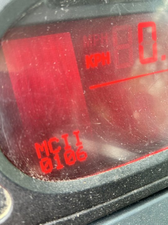

McCormick XTX165 MCII0106 proszę o pomoc
Witam. Jestem użytkownikiem ciągnika McCormick xtx165 od 4 dni tuż po zakupie wyświetlił się błąd MCII0106 jak to naprawić i od czego to jest oraz czy jest to groźne?
