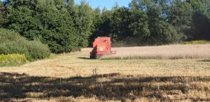

witam Bizon rekord wyrzuca sita od wczoraj wieczora wymieniłem 3 pręty którymi mocuje się sita praktycznie nie da się kosić co parę hektarów pręt z dwóteownikiem lądóją w żmijce od podajnika kłosowego czy konieczne jest wymienienie kosza sitowego jaka jest przyczyna czy można to jakoś obdziadować by żniwa dokończyć miał może ktoś taką sytuację
wymień łożyska targańców i wszystkie gumowe amortyzatory  -wydaje się bez luzów a drgania robią swoje -pamiętam jak miałem kiedyś bizona
