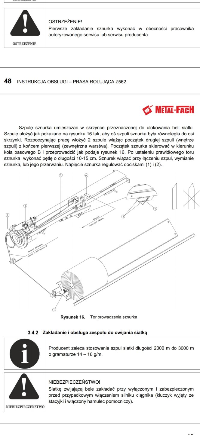

      Witam może ktoś ma zdjęcie oryginalnego czy wie gdzie kupić języczek  do Prasy Metal fach  od popychania sznurka
