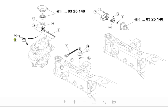

To jest ten czujnik?
Jak byś dał numer maszyny było by łatwiej, ale to będzie na zwrotnicy bo gdzie indziej xd. Najpierw sprawdź instalacje elektryczną ;)

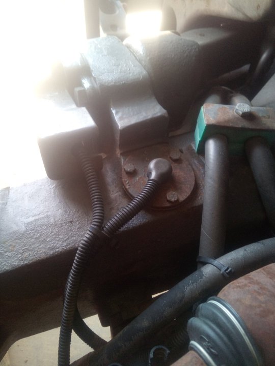

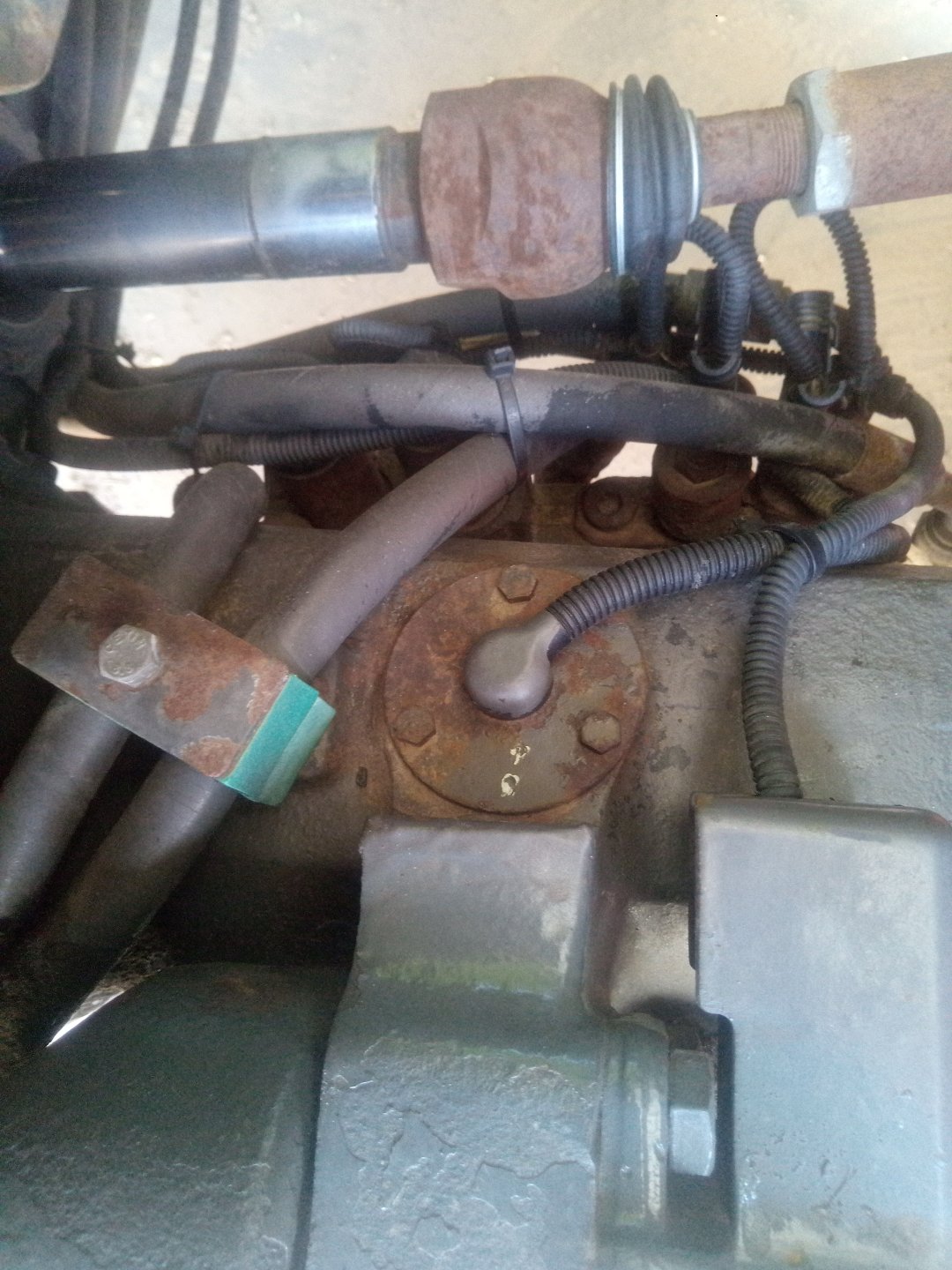

      Witam wie ktoś może od czego jest czujnik zaznaczony na zdjęciu?
