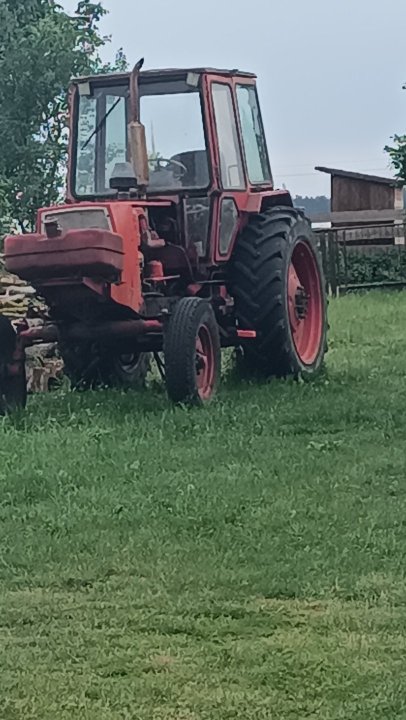

40 minut temu, Alchemik napisał:
Na jakim ciągniku jest założona ta PE- 0.8? Jumz 6KM/KL, czy 6AM/AL, czy jeszcze starszy?
Kierownica w którym miejscu?
Kierownica na środku
A dokładnie  nw jaki model wiem że wersja rolnicza
Wersja rolnicza w sumie powinno mówić się na osprzęt dla odróżnienia od ,,budowlanej"
,, Budowlaną" zrobiono w fabryce i baza był ciągnik Jumz, zależnie od lat w różnych wersjach. Czasami nie mają one 5 biegu, brakowało wałka WOM. Przerobienie na ciągnik rolniczy to dłuższa chwila.
Osprzęt ,,rolniczy" był montowany najczęściej przez importera, ale na wschodzie da się go dalej osobno kupić w wersji na różne modele Jumz, czy na MTZ. To bardziej na zasadzie ładowacza czołowego. Da się zdemontować i założyć w ciągu kilku godzin.
PE-0.8 jest zazwyczaj na 6AM ( kierownicą po prawej)
Na 6KM ( duża kabina, kierownica na środku, 1/4 innych części w skrzyni, inne hamulce) jest zazwyczaj nowszy osprzęt PE-F-1 (PE-1)
Teraz nie pamiętam, a nie mam komputera z katalogiem pod ręką, a ruska strona z wersja online nie działa ( wieczorem sprawdzę) serwo jednak wydaje mi się teraz, że  chyba mimo kierownicy na środku jest zamontowane tak samo. Może ktoś inny szybciej odpowie. Przy gotowcach nie widzę rozróżnienia, ale to nie jest miarodajne, bo sprzedawcy sami nie wiedzą co sprzedają.

Wygląda tak po ściągnięciu spychu bo miał na przodzie przy kupnie
No db ale mi chodzi czy można zrobić i jak zrobić wspomaganie na orbitrolu
Trochę było już na forum
https://www.agrofoto.pl/forum/gallery/image/752686-orbitrol-w-jumzie/
https://www.agrofoto.pl/forum/gallery/image/285320-przerobka-na-orbitrol-w-jumzie/
I jest tego więcej.
O model ciągnika pytam, bo były różnice w ciągnikach i jak się czegoś  szuka to lepiej znaleźć do wersji jaką mamy niż do tej drugiej.
Po kabinie patrząc i kierownicy to raczej 6KM chyba, że ktoś robił jakiś mix. Tam powinno być serwo i jak sprawnie działa pompa ( można chyba włożyć rozmiar większą nsz16) i samo serwo i nie jest wszystko zastane to jakoś to działa.
Na orbitrol są gotowe kompletne zestawy do kupienia. Można rozejrzeć się za takim, albo się na nim wzorować.
Samo serwo jest na 95% bliźniacze jak w MTZ i da się je naprawiać.
Może przyda się ruska stronka z rysunkami i numerami części. Są tam różne generacje Jumz.
https://www.autoopt.ru/auto/catalog/tractor/umz/umz-6kl/59
