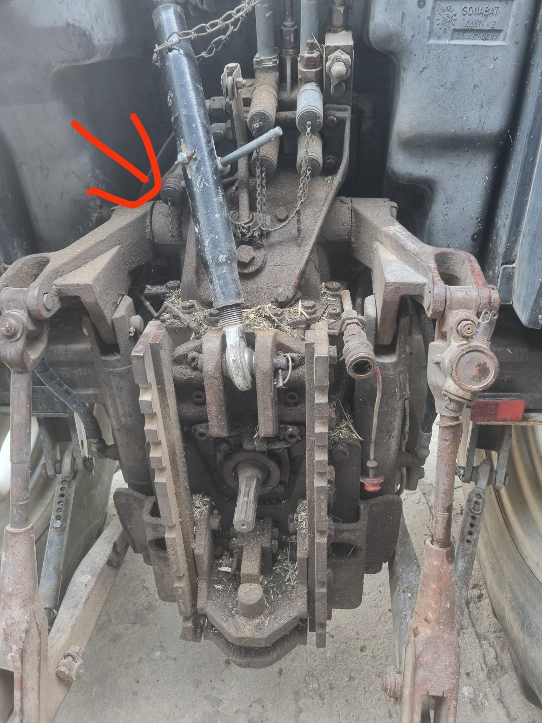

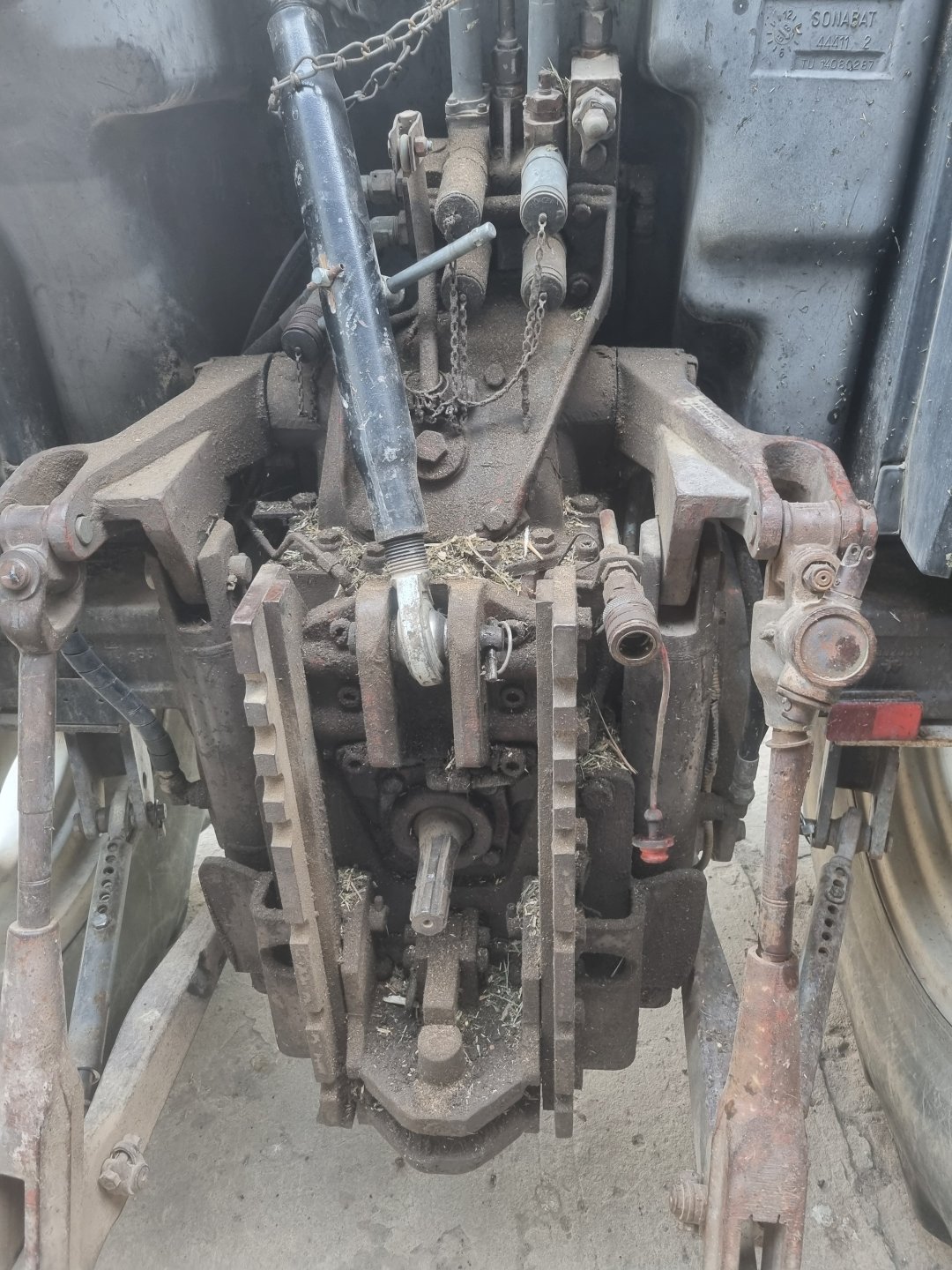

Witam chce podlaczyc hamulce hydrauliczne przyczepy do mf jednak posiadam tylko takie wyjście jak na zdjęciu.

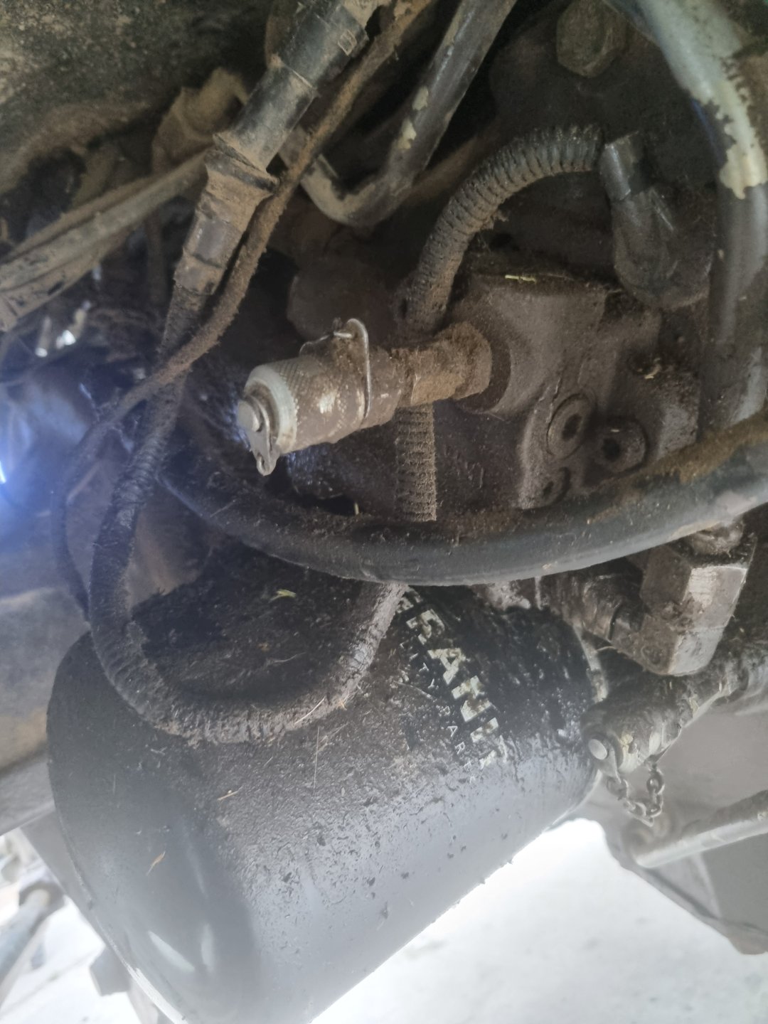

Czy to jest wyjście do przyczepy zrobiłem jeszcze zdjęcie pokrywy filtra i przewod wchodzący do pokrywy idzie z pompki hamulcowej a wyjście idzie właśnie na to gniazdo jednak nie ma na tym gnieździe wogole ciśnienia oleju nawet po wciśnięciu hamulca
Tylko teraz pytanie dlaczego nie daje tam oleju.
Jak wcisnąłem szybkozlacze kluczem pojawiło się trochę oleju jednak nie ma tam żadnego cisnienia nawet po wciśnięciu pedału hamulca
  • AgroTeam
Bo jest bardzo duża szansa że masz zatarty tłok na module sterującym. Miałem to jak kupiłem zestaw.
A mam inne pytanie do ciebie. Używasz tego zaczepu piton fix?
