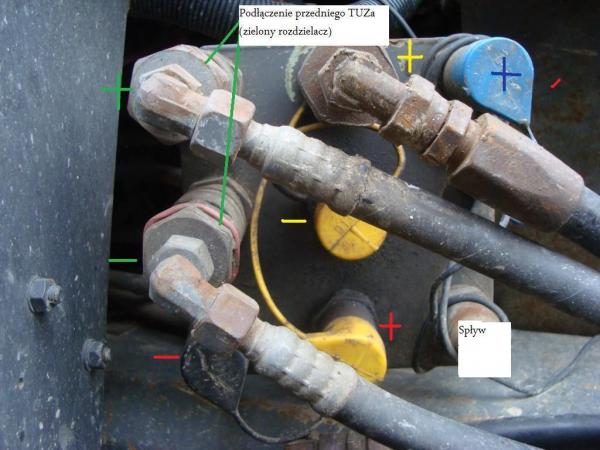

W jaki sposób mam sprawdzić czy jest podłączony na + i -? Bo od tuz mam podłączony tylko jeden przewód pod hydraulikę, bo widzę, że tak jak w tym to są podłączone 2 przewody http://allegro.pl/fendt-512-godny-polecenia-zadbany-i1212534623.html#gallery
To tak jak rozumiem wystarczy przepiać przewód pod inne wyjście hydrauliczne? Bo gdy podnosze to czuć przepływ oleju, a jeśli opuszczam to nie. JD1052 dobrze zrozumiałem?
Bo ja mam tylko i wyłącznie jeden przewód od przedniego TUZ-a nie posiada 2.
Ale przecież, w niektórych Fendt-ach są podpięte na jeden przewód. JD1052 a ty w swoim jak masz podłączone?
a próbowałeś hydraulike podpiąć do każdego wyjścia w ciągniku?
bo u mnie np. w prasie są dwa przewody i sobie oznaczyliśmy który do którego wyjścia, bo jak się inaczej podłączy to w ogóle klapy w prasie nie podniesie B)
Tak jak jest podpisane na zielonym, jest to tylnia dźwignia na boki. Teraz jest akurat tak, ale to zależy jak mi wygodnie raz jest na zielonym, raz na czerwonym, raz na żółtym.
