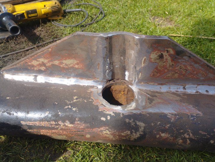

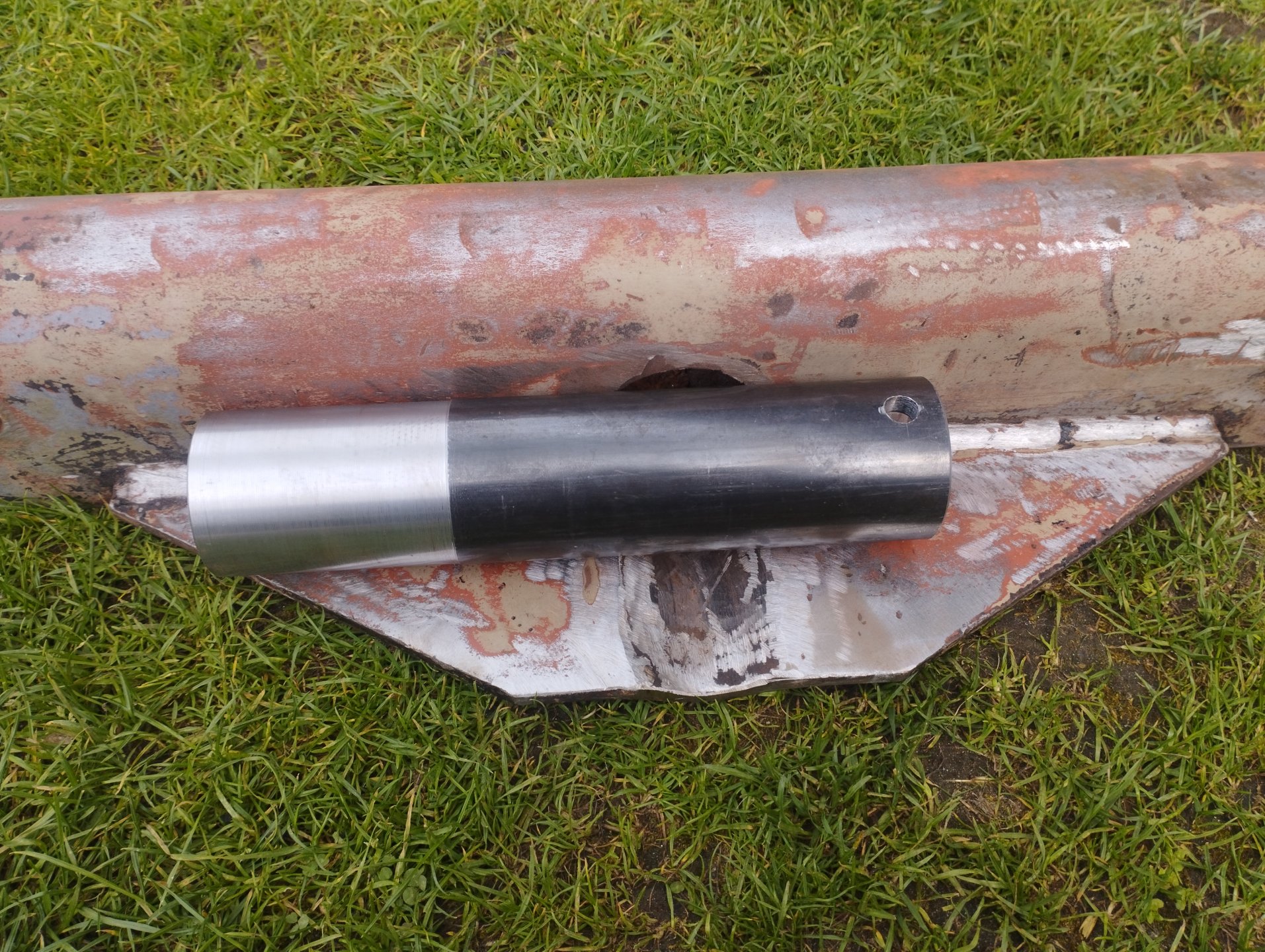

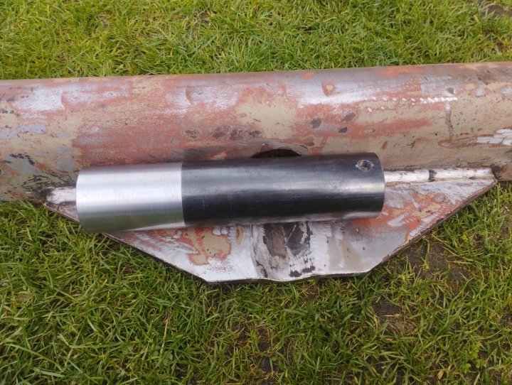

Zabrałem się wreszcie za przednią oś w moim traktorze C385 bez napędu, oś resorowana stary typ. Po rozebraniu okazało się, że tulejki przednią i tylna były jeszcze jako takie ale tuleja stalowa w osi była mocno wyklepana. Normalnie ścianka tej tulei ma mieć 10 mm a u mnie miejscami było ok 5mm. Nie było już czego ratować. Zastanawiałem się nad kupnem nowej jednak podjąłem decyzję o regeneracji poprzez wycięcie starej i wymianę tulei na nową. Jako materiał użyłem cylindra do siłownika hydraulicznego w środku fi 50 po zewnątrz 70 więc prawie gotowiec. Dałem do tokarza bo trzeba było obrobić czoła, wywiercić otwór pod sworzeń i w środku wyluzować zostawiając na końcach po 70mm wymiaru nominalnego pod sworzeń. Trzeba jeszcze z zewnątrz zebrać na długości 100 mm do średnicy 69mm to część, która wchodzi w oś. W zasadzie tyle, reszta to moja działka. Szlifierką kątową wyciąłem starą tuleję, wstawiłem nową i pozostało tylko zaspawać. Trzeba trochę podszlifować tarczą trzpieniową bo spawanie zawsze trochę zniekształci materiał. Tuleja jest w tolerancji H8 więc tak suwliwie pasuje do sworznia przed spawaniem. Gdyby komuś trzeba było kupić taką tuleję to najtaniej pewnie będzie w Bielsku Białej. Mają praktycznie wszystkie średnice dostępne z magazynu. Poniżej kilka fotek
