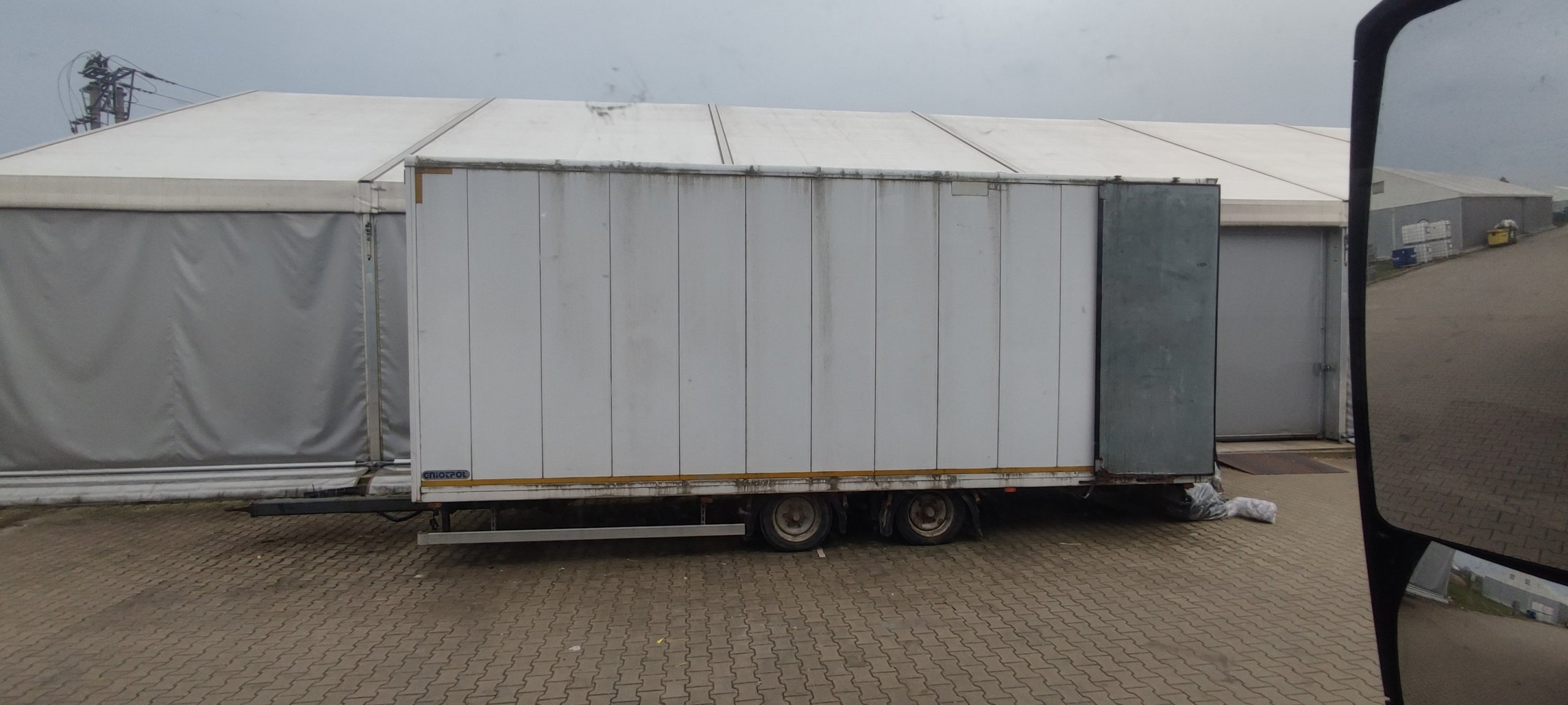

Dzień dobry,
Mam okazję kupić przyczepę tandem ze zdjęcia. Waga przyczepy to około 3 tony, chciałbym ściągnąć zabudowę i mieć platformę do wożenia slomy/siana. Przyczepę chciałbym zaczepiać na dolny zaczep hitch i tutaj pytanie czy nie będzie za ciężka do MF 255? Jeździć będę głównie po asfalcie.
Głównie asfalt bo kupujemy siano i słomę i trzeba to jakiś przywieźć. Ewentualnie przy zbiórce słomy jazda po ściernisku jak się da.
A czy taka przyczepa nie ma za dużego nacisku na hitch?
No mi się też wydaje że jak tandem jest centralnoosiowy to ona jak równo załadowana to nacisk na zaczep powinna miec wbrew pozorom nie duży 🤔
Koła wyglądają na małe bo powietrza nie było w poduchach i tak siadła. To są opony szerokość 205 mm a średnica 17,5 cala. Mam do niej jeszcze opony 235 szerokość pod warunkiem że wejda na te felgi...
Przyczepa pusta ma 3300 wg. papierów dmc 7000 kg, jak ściągnę kontener to myślę że będzie miała około 4 tony ładownosci.
