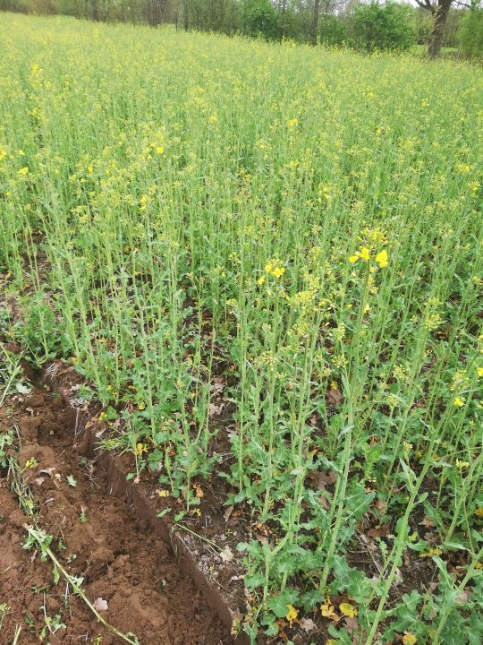

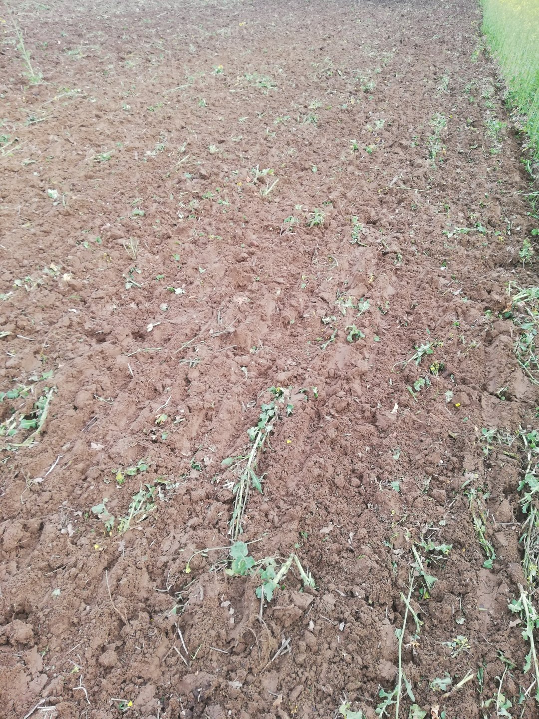

Uprawa talerzówką po poplonie z rzepaku pod jęczmień jary
Witam , mam pytanie . Czy po widocznym poplonie z rzepaku mogę zasiać jęczmień jary po talerzówce ? Ewentualnie talerzówką mogę przejechać jeszcze 2 raz dla lepszego wymieszania  . Jak sprawa będzie wyglądać z samosiewami ? Czy lepiej orać . Na pytanie czemu wcześniej go nie zlikwidowałem - odpowiadam nie było możliwości wjazdu na pole :/ Orka mi się trochę nie uśmiecha bo trochę czasochłonna i pola klinowate .....
41 minut temu, akmaly napisał:
W takim razie śmiało siej, samosiewy rzepaku załatwisz herbicydem, tym bardziej że wschodzą nie wiele wolniej niż jęczmień.
A jaki herbicyd polecisz ? Zawsze waliłem Chwastox Turbo - niby ma ze zwalcza samosiewy rzepaku , ale jak to w praktyce :)
Np. Axial komplett pak lub Fundamentum 700 WG
Chwastów Turbo też spali tylko to co powschodzi i powinno się go stosować  do końca fazy krzewienia a te wyżej można opóźnić, axial do drugiego kolanka a Fundamentum do liścia flagowego.
Edytowane przez akmaly
