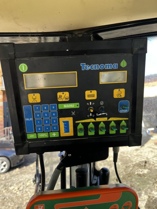

Witam, mam problem z opryskiwaczem Tecnoma Galaxy ze sterownikiem AXIS.
Sterownik nie pokazuje prędkości jazdy i co za tym idzie nie da się ustawić dawki cieczy.
Po wymienię czujnika problem jest ten sam
Podłączyłem czujnik prędkości bezpośrednio pod sterownik w kabinie zaczął pokazywać prędkość ale nadal nie steruje wydatkiem cieczy
Jeśli ktoś wie jaka może być przyczyna tego wszystkiego prosiłbym o pomoc.
W starym Můllerze winny był brak styku na gnieździe łączącym przewody. Przedmuchanie i spryskanie kontaktem pomogło
Dzięki usterka już naprawiona
na pewnym odcinku przewód masowy nie przewodził prądu
