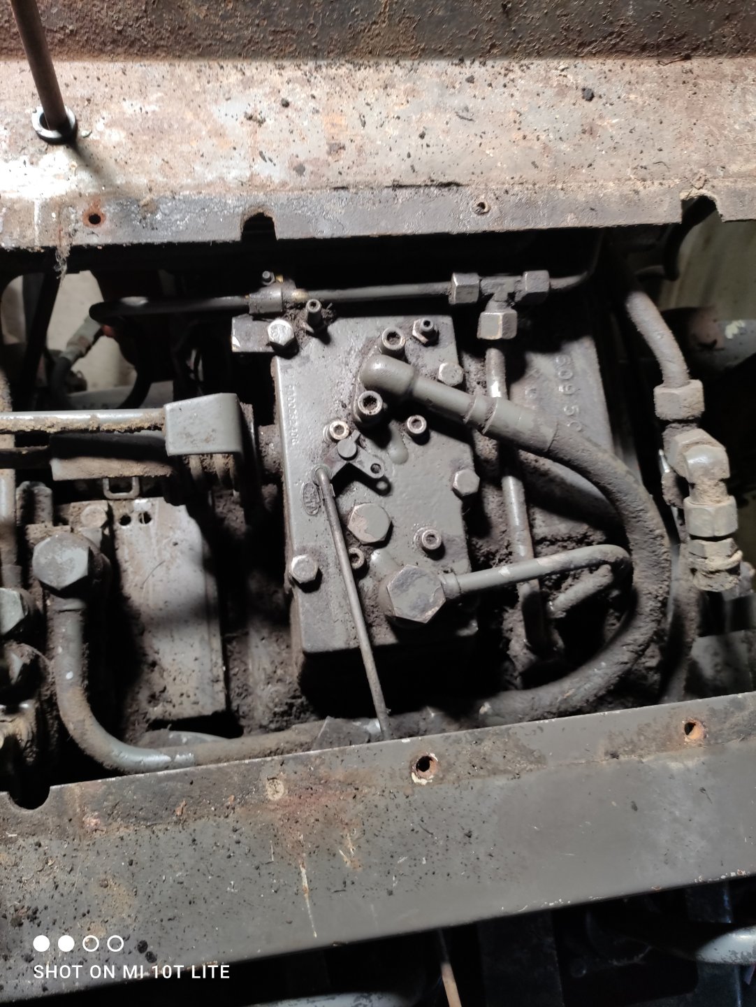

Witam ma problem z podnośnikiem przy renault 9034 z 93r problem polega na tym że podczas podnoszenia do góry podnośnik podnosi i zaraz opada i znowu podnosi ma drgania.Spotkał się ktoś kiedyś z tym.Jak to naprawić.Proszę o pomoc.
Dnia 29.01.2024 o 09:45, lukasz3564 napisał:
Czyli trzeba zdjąć cały plecak.Bo nie bardzo wiem co dokładnie chodzi .Prosiłbym o jakąś podpowiedź
Tak bo musisz dostać się do siłownika podnośnika w środku.
Na tłoczysku są uszczelnienia.
