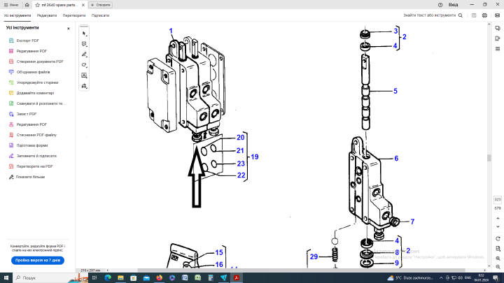

16 godzin temu, luki9610 napisał:
dobre do klipra wtedy nie pcha oleju pod ciśnieniem  jak opuszczasz przyczepę
Czy żeby to zrobić trzeba to wkręcić do końca czy odkręcić?
3 godziny temu, GucioJUMZ napisał:
To raczej zawór od niskiego ciśnienia w układzie na napęd wom czy półbiegi (wspomaganie chyba też jest na niskim ciśnieniu )seria 2000 ma jedną pompę hydrauliki a dwa układy ciśnień
nie no widać ze sa wodziki i to są sekcje na wyjścia znajdę dokumentacje to ci dokładnie sprawdzę działanie tego pokrętła bo to tylko domysły tego co wiem jak jest w innych mf mało mam do czynienia  z serią 2xxx
Dnia 7.01.2024 o 18:42, Maniek101 napisał:
Do kipra czy siłowników jednostronnych nie trzeba nic kombinować tylko przy opuszczaniu cofasz lekko dźwignie, nie do końca i opuszcza swobodnie
Wiem to. Ciekawe tylko dlaczego producent ciągnika zamontował taki zawór. Jaki jest z tego pożytek?

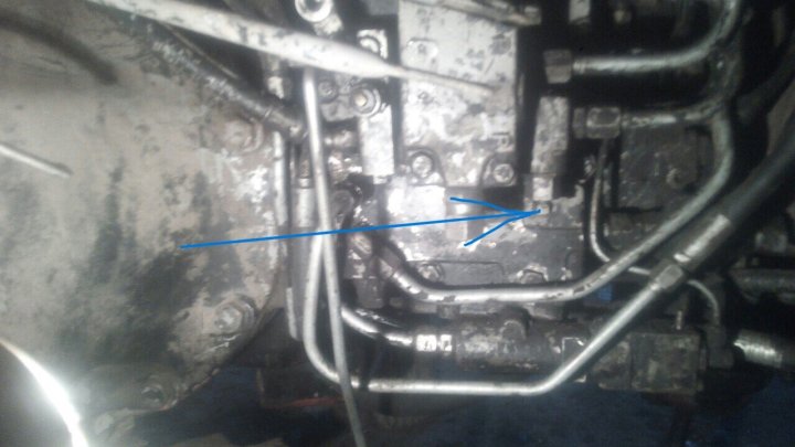

      Witam wszystkich forumowiczów. Mam pewien problem dotyczący kontrolki zapchanego filtru oleju. Mianowicie po rozgrzaniu oleju zaczyna się powoli żarzyć aż zapali się na stałe, lecz tylko w wysokich partiach obrotów. Gdy przełączam bieg i schodzę na niższe partie kontrolka gaśnie do czasu gdy znowu nie wejdę na wyższe obroty. Dodam że filtry i oleje wymienione na nowe niedawno. Oprócz tego czyściłem styki tego czujnika oraz pozostałych wpiętych w obwód. Obiło mi się o uczy że to może być wina czujnika temperatury oleju w skrzyni.Lecz nie wiem gdzie on jest i czy w ogóle idę dobrym tropem. Mf jest z 1995 roku. Z góry dziękuję za wszelką pomoc.

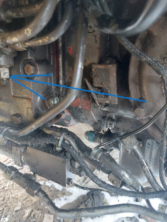

      Witam. Mam problem z wyciekiem oleju z tej "podstawy" pompek hamulcowych. Wymieniłem na nich uszczelnienie i bez zmian. Wiem ktoś co może być przyczyną
