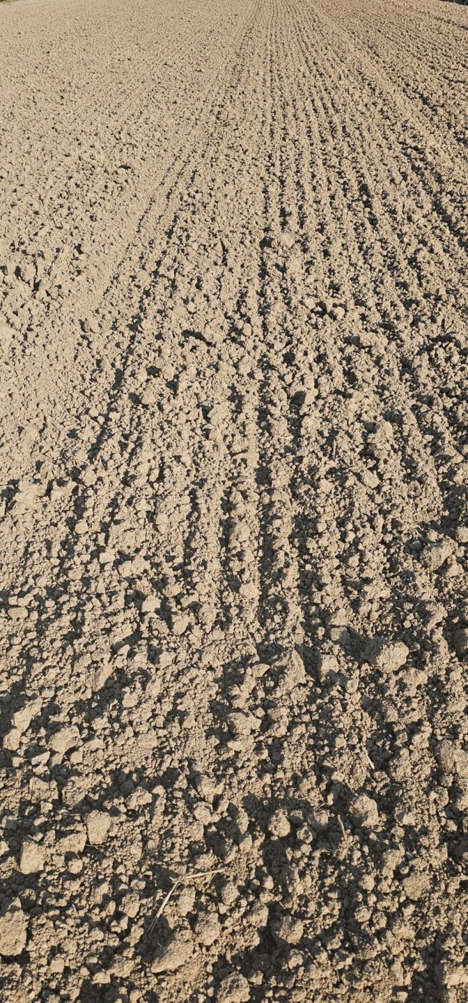

W tym roku w miarę siekało, ale kiepsko rozrzucało znowu. Raz dałem brona talerzowa, wczoraj dłuto i siew wirnikiem na 1000.
Mam też zrobione 2 razy brona talerzowa w odstępach takich ze samosiewy wyszły i skasowałem, myślałem ze blad i przesuszyłem glebe, a wczoraj zdziwienie bo nie kurzyło za siewnikiem.

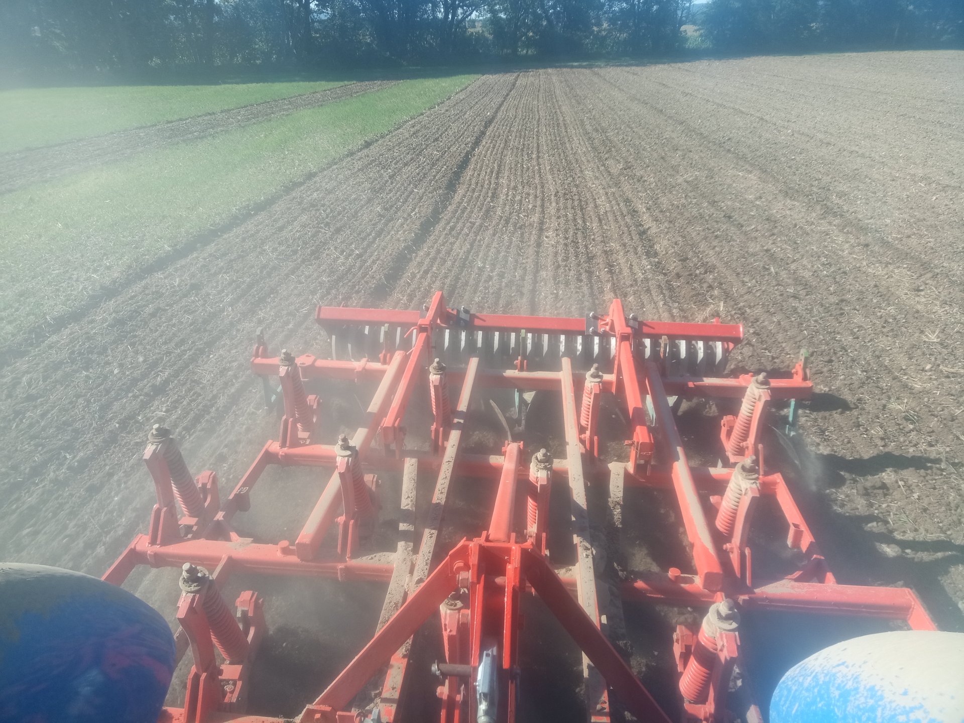

ja póki co talerzowka i tydzuen temu w sobotę gruber na głęboko, dwa kawałki są do siewu, trzeci niestety dużo słomy, trochę było poległe. wysoko skoszone i jest problem, wrócę za tydzień z urlopu to będę kombinowal co zrobić
15 minut temu, Tomek90 napisał:
Co to za gruber?
jakaś stara unia z 97 roku. Odkupiłem od kolegi, dołożyłem talerze z innego grubera i zmieniłem wał na daszkowy.

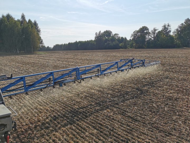

Czy ktoś kiedyś trzymał rozrobiony oprysk w opryskiwaczu kilka dni? Mam rozrobiony metazachlor i chlomazon oraz soilon adiuwant zaczął padać deszcz więc nie będzie jak wykonać już zabiegu bo kiełkuje rzepak. A siew dalszy dopiero środa/czwartek.
